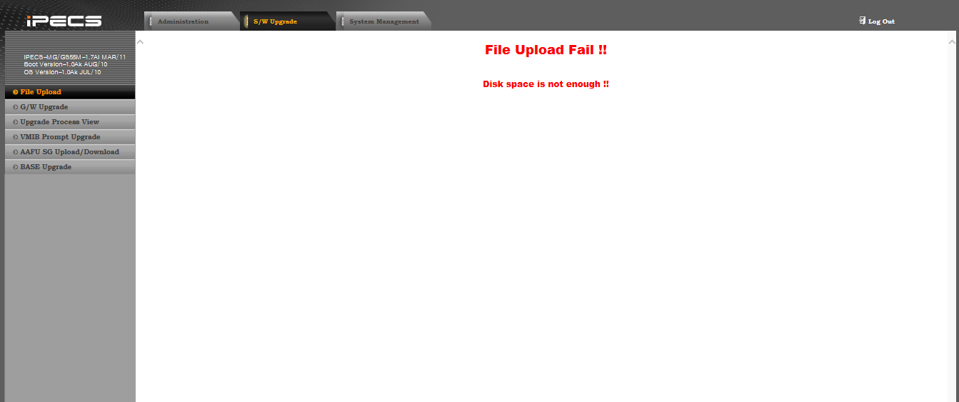

С мж 100 практически не работал. Решил обновить прошивку, скачал с сайта. Загружаю на атс, а она выдает(скрин)
Я готов удалить лишнее, но как это сделать???

System Management --> File System...
Непрочитанное сообщениеДобавлено: 06 сен 2017, 15:09
Не вижу ничего похожего...
Может ли у под данным юзером быть как то ограничены права?
Снимок.PNG [ 39.15 KiB | Просмотров: 4199 ]
Непрочитанное сообщениеДобавлено: 06 сен 2017, 15:18
Именно, так оно и есть! Вы должны заходить под аккаунтом maint!!!
