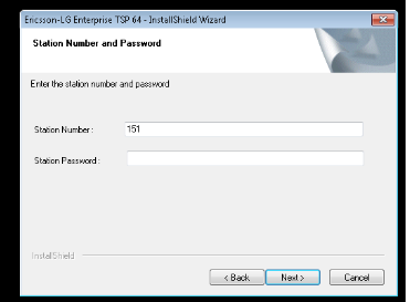

Драйвер LG-Ericsson TSP 64.
За инструкцию спасибо, посмотрим.
Еще прикладываю скриншот, в котором видно, что только одно поле для ввода линии.

Вы ж не тот, походу , установили. Вам 3d нужен, который на сервере устанавливается. Впрочем, в той инструкции все описано...

Действительно, установили не тот драйвер.
Поставили 3d.
