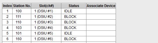

Добрый день проблема показала себя месяца четыре назад, когда заблокировался первый порт тогда не обратили особого внимания на проблему и просто сменили программно номер на другой порт. В данный момент уже 4 порта заблокировано и это уже не хорошо перерыли все меню не нашли где убирается блок, порты все с системными аппаратами. Подскажите как победить эту проблему.

Комментарий к файлу: статус портов
status.JPG [ 24.64 KiB | Просмотров: 3525 ]

Station Port Attribute(121~124) --> Port Blocking

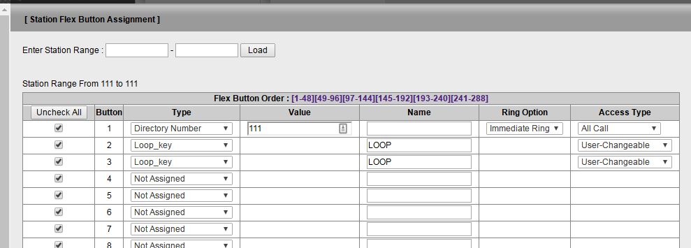

Аппарат на этих заблокированных портах вообще никак не реагировал, на дисплее ничего и в трубке тишина. При дозвоне на заблокированный номер женский голос говорит нет доступа. Ниже скрин с клавишами.
Поробуем на выходных потом отпишусь о результатах.
