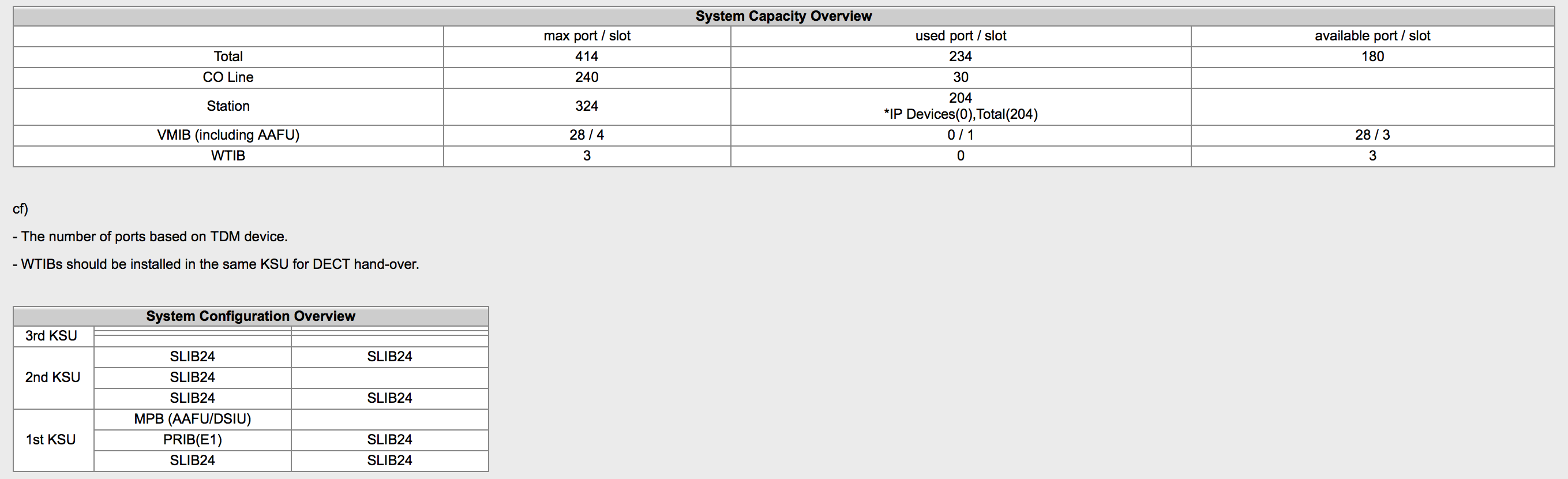

как оказалось, у заказчика снизилась потребность в цифровых линиях и нам хватило 6-ти с процессорной платы.... DTIB12 вынули и всё завелось. натолкнуло это на мысль, когда мы вынули одну slib24 и тоже всё запустилось... сделали вывод, что проблема с нехваткой тайм слотов нас преследует как старый кошмар.
PS: да, инфа актуальная, ничего за год не менялось )
что значит вынули? убей плату в 101-й и переставь slib24 из EKSU в BKSU и пропиши правильно.
например: в 11-м слоте и в 12-м у тебя пусто должно быть. плату из 12-го слота переставляй в 4-й слот, но логически ставь её(103-я пгм) - последней. перезагрузи, воткни станционный кабель.
в 112-й пропиши правильно абонентов, т.к. они сместяться из-за dtib12
а то так и будешь постоянно хариться с атс

Я не понял, так проблема решилась как то?
убрали плату DTIB12. абонентов там, оказывается, стало меньше и мы их пересадила на 6 портов MG-300.
Виталий, если я правильно понял, то вы предлагаете slib24 в bksu переместить, но порядок её инициализации (или что там происходит) указать последней (т.е. не по порядку слота, который она займёт).
А что делать с dtib12? сейчас я просто убрал её из 103 пгм, а нумерацию с неё перекинул на абонентские 1-6 порты.
Раньше у меня dtib12 стояла в bsku, но из-за попытки раскидать по полкам занимаемые ТС, я её перетащил наверх и в таком положение кол-во ТС по полкам вроде бы распределилось в рамках дозволенного - 128 в первой в bksu и 120 сейчас в eksu... это _без_ платы dtib12... соответственно на ней то я и преодолевал порог описаный в документации.

 Заголовок сообщения: Re: статус цифровых портов N/A
Непрочитанное сообщениеДобавлено: 29 июн 2016, 17:56
отлично: dtib12-го уже нет.
Осталось лишь из 12-го слота плату переставить в 4-й слот (прописать конечно) и в 103-й логически дать последнее место ну перезагрузить.
Всё. и переставить кабель абонентский
