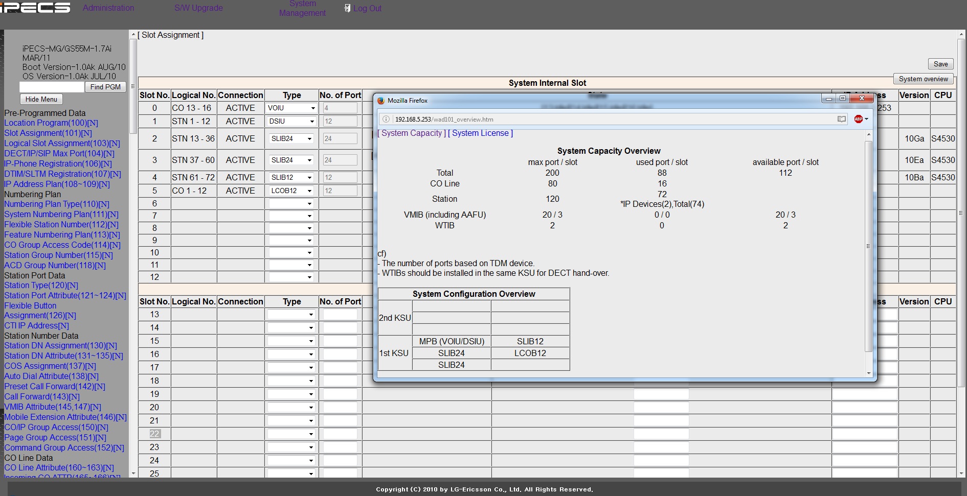

Вам то хорошо, судя по всему вы эти станции как облупленные знаете, а я ее впервые в жизни увидела, и ни одной станции до этого вообще не настраивала.
Назначение слотов.. Вроде это:
Комментарий к файлу: Посмотрите, вроде это..
Платы.jpg [ 466.93 KiB | Просмотров: 1689 ]
 Заголовок сообщения: Re: IPECS-MG 100 связь с Asterisk 13
Непрочитанное сообщениеДобавлено: 03 июн 2016, 16:25
Да, это то, что надо. Вот для этих плат и качайте актуальные прошивки.
