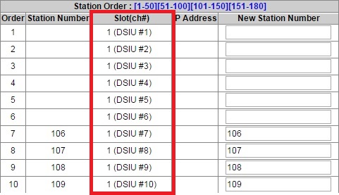

Здравствуйте. Интересует такой вопрос, где можно изменить или добавить новые слоты в 112пгм. Приложил скрин. Ipecs-MG100.

Пардон, слоты добавить или изменить нельзя!
Можно добавить, удалить в слоты платы. А слоты определяются вашим железом. В KSU имеется 6 слотов (в BKSU 1-й слот предназначен для процессора, в EKSU все 6 слотов под различные платы).
Так что вы пытаетесь замутить?

Тут проблема просто такая, что при сбое АТС, перепутались все внутренние номера, вот пытаемся восстановить их в нужный порядок. Но пока не знаем как это сделать. Бэкапа к сожалению не было.

можно в 103-й пгм изменить плате логическое место,
например: если абонентская плата(2-й слот) была на первом месте и у неё абоненты были от 100 до 111, а на второй плате (4-й слот)абоненты от 112 до 123, то при замене лог. места, на плате во втором слоте будут абоненты от 112 до 123 и на плате в четвертом слоте станут абоненты от 100 до 111.
лучше перепишите что сейчас на рабочих места, и что вам нужно. затем в 112-й меняйте номера. спецы по LG есть??

Вам, видимо, просто нужно назначить как надо номера абонентским портам в 112 программе.
