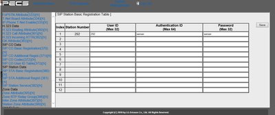

User ID должен быть номером абонента. Т.е., в вашем случае, 292.

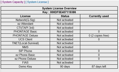

pgm380 приложено
pgm101 приложено
Может так работать? Или Демо не дает подключить SIP-телефоны?
PS: Phontage Delux работает "на ура" ... Правда он немного "из другой оперы".

Так вы ж подключаетесь IPECS Communicator, так? У вас какая версия на АТС? Видимо, старая, в перечне лицензий IPECS Communicator отсутствует!
А с Phontage Delux проблем, вообще, быть не должно - имеется две бесплатные лицензии!

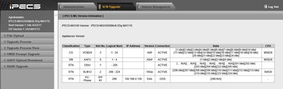

После обновление MB и VOIB всё заработало.
Появились триальные лицензии на ipecs communicator и прочее.
Прилагаю скрин работающих прошивок.
