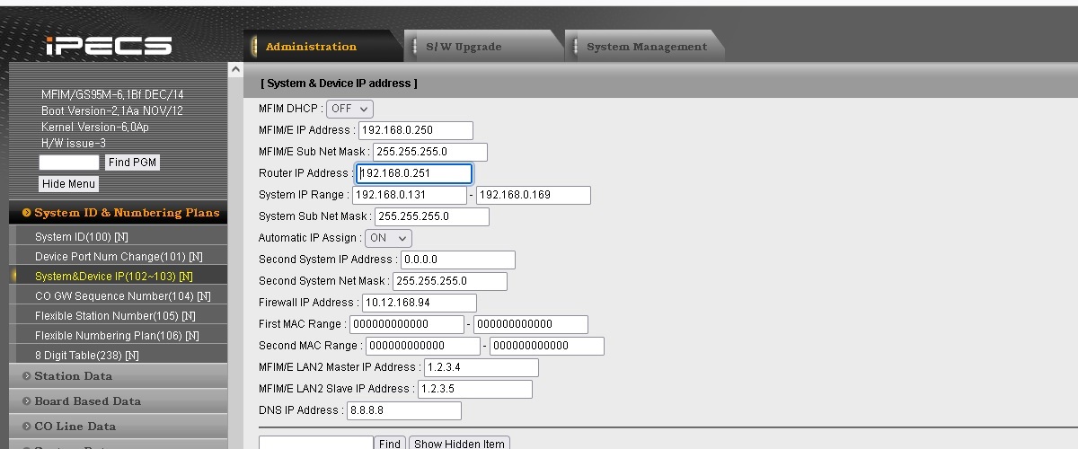

добрый день , имеется АТС LG Lik100 не открывается на интерфейс модуля VOIM . интрефейс пропал после того на WANU прописал ip адрес и шлюз такой же как и в LAN . адрес пингуется но интерфейс не открывается , в ПГМ132 поле IP Router пустое и не дает применить введенный адрес вручную , по RS 232 и по телнет с портом 5003 зайти не получается скажите как сбросить настройки VOIM модуля есть бэкапы от АТС и от VOIM

Непрочитанное сообщениеДобавлено: 08 фев 2023, 09:20
Сиквенсы 3 и 4 это что у вас?
В ПГМ132 поле IP Router пустое для сиквенсов, относящихся к процессору. В этом случае используется Router IP Address , указанный в System&Device IP(102~103).
По телнет не пробовали к VOIM подключиться?
Непрочитанное сообщениеДобавлено: 08 фев 2023, 09:29
Правильно ли я понял, что VOIM работает в режиме WANU?
