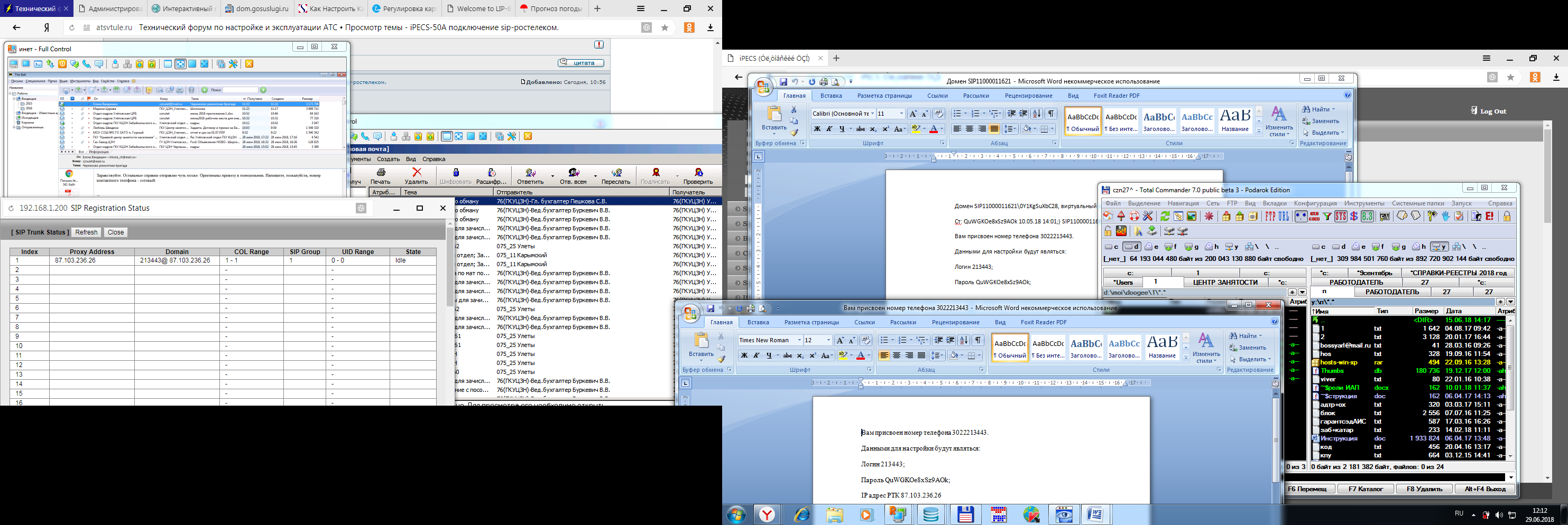

вот тут ldle в статусе, воощето куда дальше то?

Непрочитанное сообщениеДобавлено: 28 июн 2018, 07:41
Сообщений: 8302
Поблагодарили: 599 раз.
А что это вы в Domain прописали? Там надо тот же Proxy Server Address.
Registration User ID прописывается в виде ID@Proxy Server Address.
Вроде тут на форуме об этом писалось...
У вас сейчас и регистрации то нет. Да ее и быть не может с такими настройками. Надо добиться статуса Registered для начала!

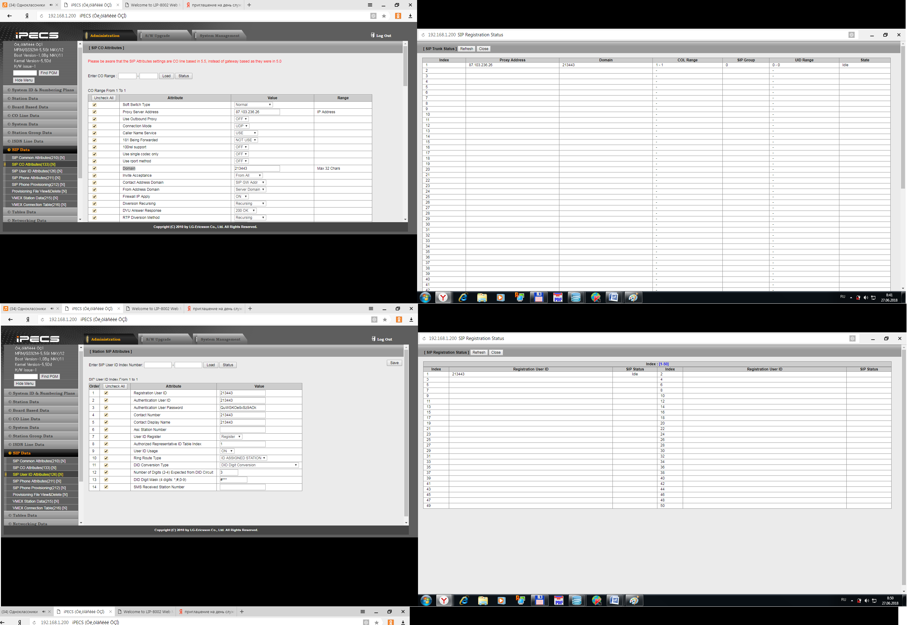

ну да, пробовал, вечера эксперементировал. Domain-213443@ 87.103.236.26, Proxy Server Address-87.103.236.26, =87.103.236.26 213443@ 87.103.236.26 1 - 1 1 1 - 1 Idle, хотя просто телефон с этими же настройками работает, только без 213443@ 87.103.236.26.
Line Settings
Proxy Address
87.103.236.26
Proxy Port
5060
Display Name
213443
Name
213443
Authentication Name
213443
Authentication Password
Delayed Ring
Registration Status OK

Форум - это ж не курсы по настройке АТС. ЯСНЕНЬКО.
Комментарий к файлу: куча окон и в голове тоже, для программирования АТС нужна светлая голова
