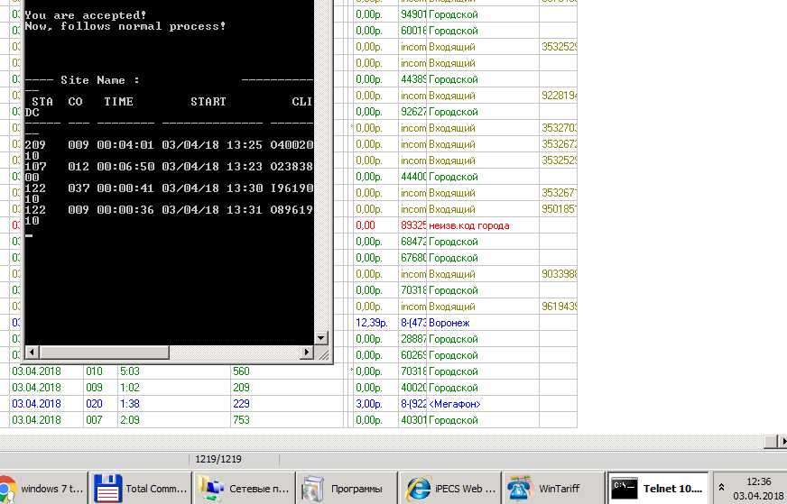

Во как . щас проверил . телнетом все работает прекрасно. и входящие и исходящие.
Проблема в винтарифе ? но это не демо. это купленный. версия самая последняя.

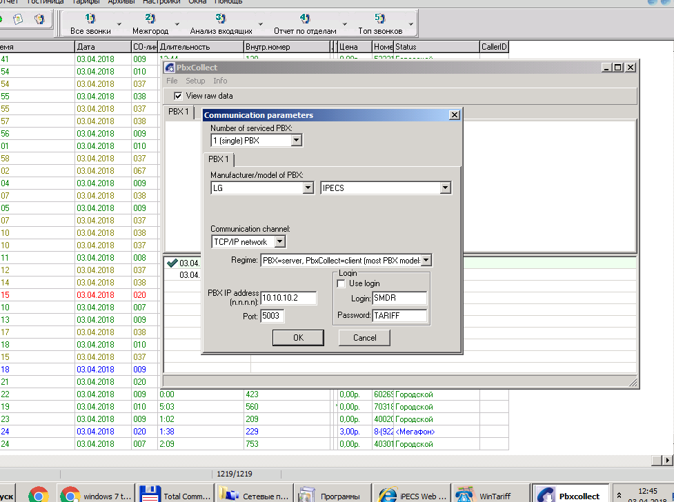

Т.е, ваша АТС выдает информацию о всех вызовах, правильно?
Посмотрите внимательно настройки винтариф. Модель АТС какую указали?

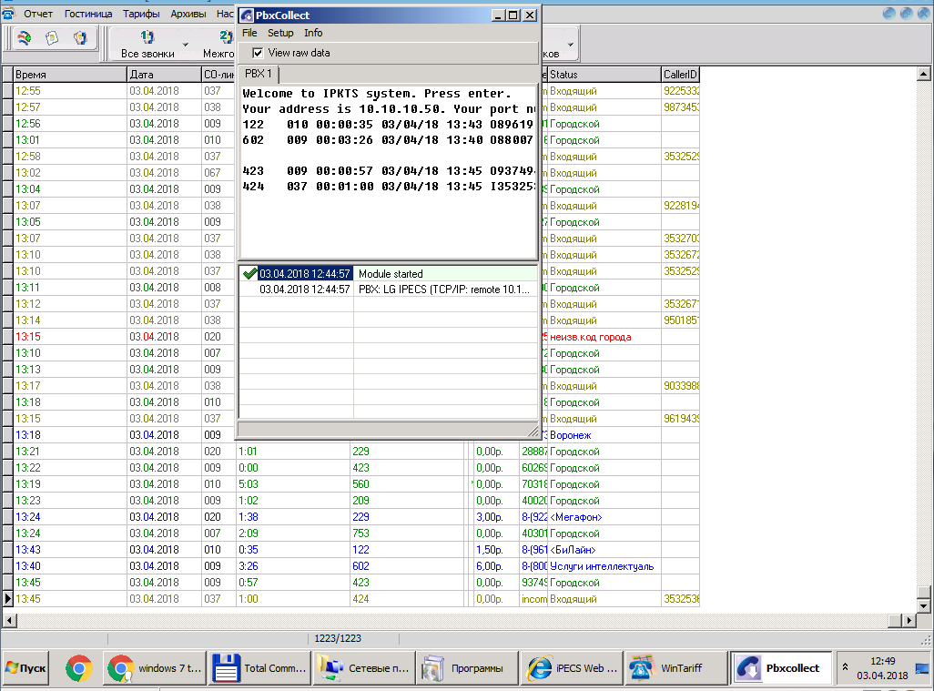

отключил телнет. включил pbxcollect . первый звонок зафиксирован, даже в винтарифе. второй сделал не до звон (на сотовом не брал трубку) - нет фиксации. третий звонок pbxcollect не отобразила, в винтарифе тоже пусто.
