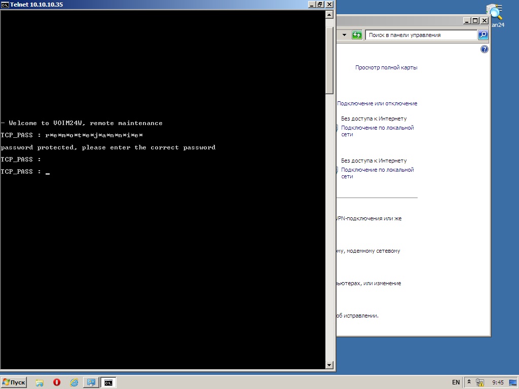

Т.е. вот такая картина.
Безымянный.jpg [ 84.99 KiB | Просмотров: 8218 ]
 Заголовок сообщения: Re: Запароленная VOIM24
Непрочитанное сообщениеДобавлено: 24 апр 2017, 10:22
А у вас там не дублируются ли символы при вводе?
В общем то, ругается то на неверный пароль...

Вроде нет. Да и на другие платы пускает. Причем это происходит на двух станциях.
Непрочитанное сообщениеДобавлено: 24 апр 2017, 10:37
Если не изменяет память, пароль надо достаточно быстро ввести. Давно я не подключался к VOIM - как то нет надобности.
