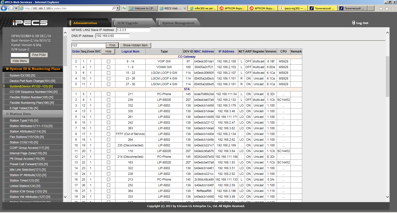

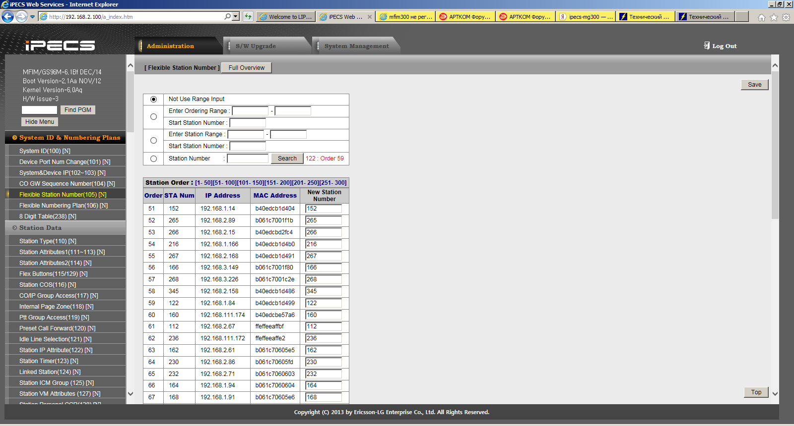

Добрый день,
1й раз на форуме. Ситуация:
удалил одно устройство и поплыла нумерация у аппаратов 8002e. Также один аппарат 8002а не хочет по voip регистрироваться.

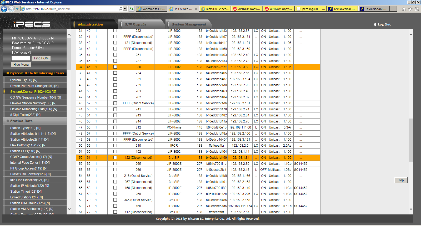

При вводе в в п.п.102-103 как видно из вложений почему то выделяется 2 телефона.
В п.п. 105 мак адрес тоже подходит.
Помогите пожалуйста.
В данной АТС не шарю от слова совсем, но пытаюсь восстановить...
Комментарий к файлу: 105
3.png [ 150.73 KiB | Просмотров: 8348 ]
2.png [ 189.47 KiB | Просмотров: 8348 ]
1.png [ 173.46 KiB | Просмотров: 8348 ]

К сожалению, при удалении устройств на данной, остальные смещаются вверх. Безобидно удаление лишь последних. Надеюсь, имеете бекап, сделанный до внесения изменений?
А был ли смысл в удалении? К чему вы это, вообще, затеяли?
8002a - это сиповый аппарат. Аккаунт, введенный в него, соответствует номеру, который сейчас ему присвоен?
Где находился удаленный абонент в списке и тип его аппарата какой был?

Вот ваши два выделенные абоненты. Вероятно, типы аппаратов конфликтуют. В смысле, типы на этих сиквенсах до и после удаления с учетом смещения.
Так бекап то имеется, сделанный до удаления?

Как сие восстановить без бекапа мне неизвестно. Новые устройства будут добавлены в конец, но вы ж из середины удалили...
Hyb85 писал(а):
т.е. получается что сиквенсы не чистятся при удалении девайса? и не переавторизуются при попытке регистрации?
Загляните в 443 программу, может, поймете что к чему. Это по поводу сип абонентов.
