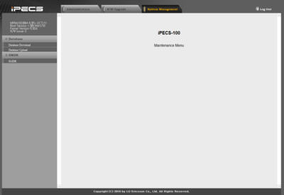

Screenshot_1.png [ 88.38 KiB | Просмотров: 8399 ]
 Заголовок сообщения: Re: iPECS-NMS не подключается к атс
Непрочитанное сообщениеДобавлено: 17 ноя 2016, 11:50
Так смотреть то надо на АТС, а не в NMS!

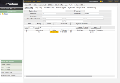

Screenshot_2.png [ 82.03 KiB | Просмотров: 8397 ]
Непрочитанное сообщениеДобавлено: 17 ноя 2016, 12:01
Дык, заходить то надо под Maint Password!
