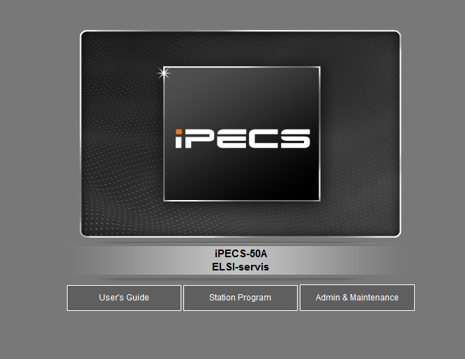

АТС держит два вида конференц групп:
Пользовательские и системные
Для администрирования и настройки необходимо:
1) System Data п.160-161 п.53 выбрать MCIM
2) п.106 п.64 - Устанавливается код вызова конференц групп.
3) Для входа в редактирования групп необходимо задать пароль абоненту который ими будет управлять (Группы -Системные или пользовательские
атендант (тел. № атенданта) или конкретный № телефона. п.227 - задать пароль.
4) Вход в портал - входим не в Web администрирование АТС, а на Station Program ( http://хх.хх.хх.хх/stationpwd.htm)
5) Входим в меню Конференций
6) Доступ в редактирование и использование Station Conferens group будет доступно только пользователю под которым зашли в систему.
7) Доступ в редактирование и использование System Conf.group будет доступно только если зайти под атендантом, и эти группы доступны
всем пользователям АТС.
Системные (System) группы может создать только атендант АТС (номер тел...)
Пользовательские (Station) группы создает конкретный абонент (для этого нужно войти в систему под его телефоном и паролем. http://хх.хх.хх.хх/stationpwd.htm
