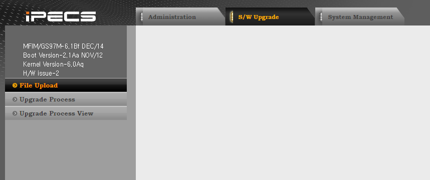

Подскажите пожалуйста, как загрузить новые мелодии удержания?
Судя по мануалу, если я правильно понял, загрузка происходит через S\W Upgrade \ VSFSG Up download.
но у меня нету данного пункта меню (VSFSG Up download.)
Screenshot_13.png [ 46.33 KiB | Просмотров: 7540 ]

Чтобы был данный пункт меню, надо заходить под аккаунтом Maint.
Спасибо за быстрый ответ.
если я правильно понимаю, то пароль от main должен вводится в том же окне что и пароль админа?

Ну, начнем с того, что пароль этот должен быть назначен.
И, собственно, других то окон нет. :-)
этот пароль можно как то сбросить?

Какой этот?

для аккаунта Maint

А вы его, вообще, задавали?
Изначально никаких паролей в АТС нет!

мне передали атс с уже установленным паролем админа.
про про аккаунт maint узнал только сегодня. Так что установлен на него пароль или нет, понятия не имею, как и где это можно проверить?

Да никак! Вы ж не знаете этого пароля. Вы заходите под аккаунтом админа и с его полномочиями.
