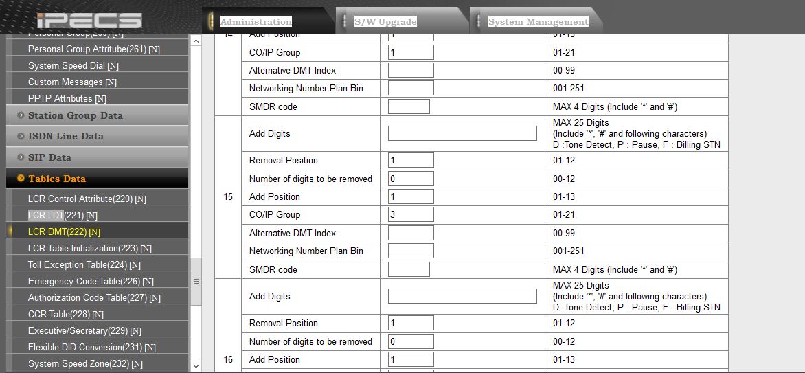

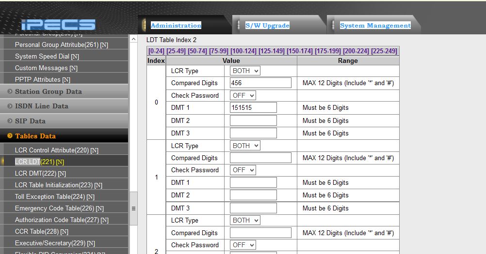

если я правильно понял, так?

В 220 LCR активировали?
Остальное, в принципе, правильно, если CO Group 3 - sip транки провайдера.
В 221 программе я бы использовал INT LCR.

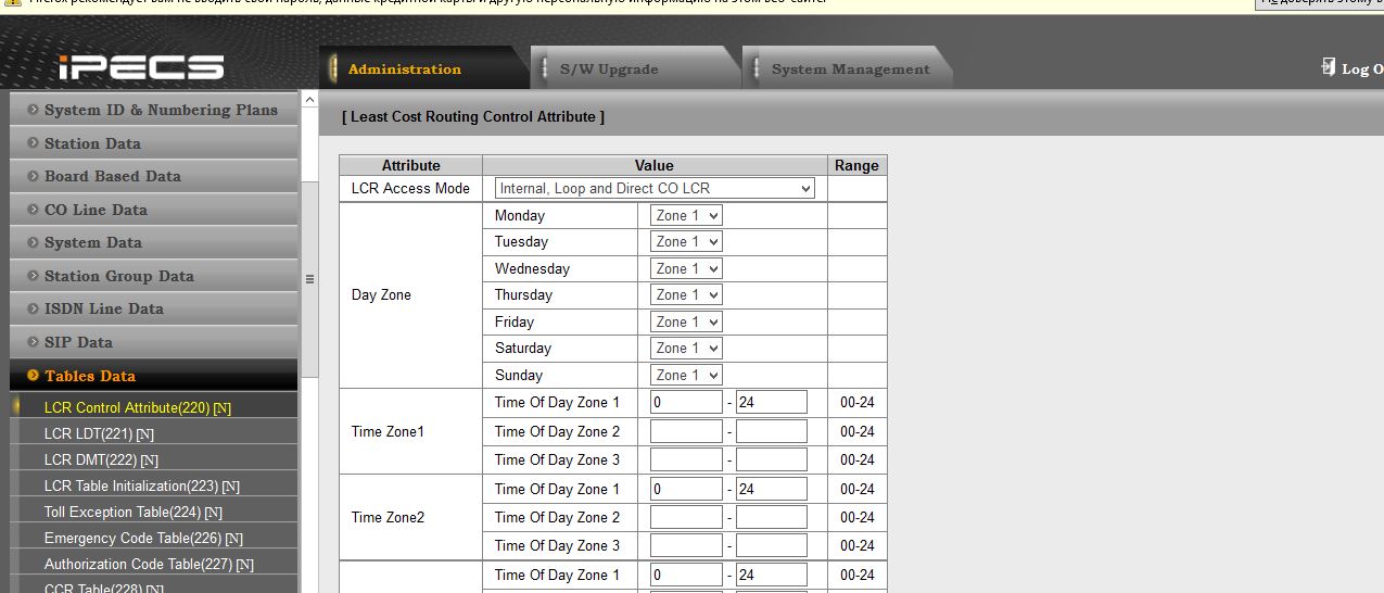

Снимок.JPG [ 109.47 KiB | Просмотров: 8673 ]
Да CO/IP Group - 3, 220 активирована, набор номера происходит, а потом сброс на короткие гудки
