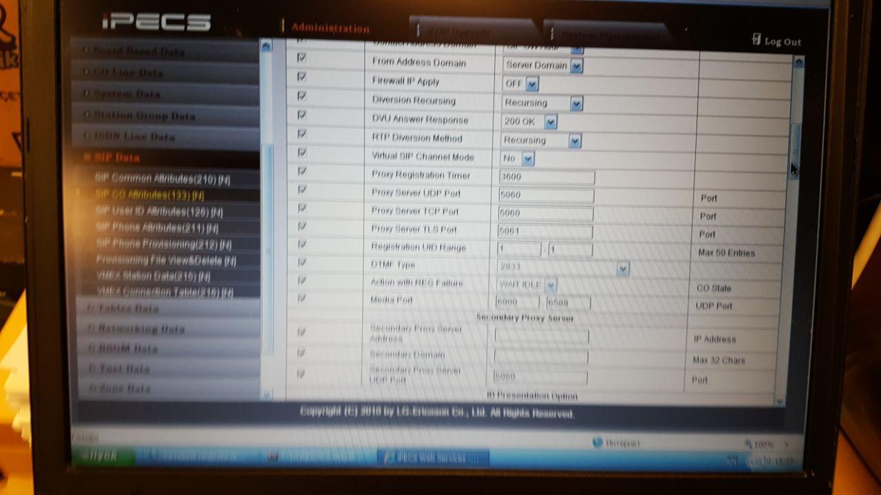

Здравствуйте, уважаемые эксперты, и посетители,
помогите пожалуйста решить задачу с LIK-MFIM50A (MFIM/GS92M-5.5Gt MAY/12).
Подключен к провайдеру по двум SIP-линиям.
DTMF работает в пределах местных провайдеров корректно.
Однако при звонке из за рубежа (Великобритания), DTMF не отрабатывает.
Провайдер проанализировал логи, протестировал у себя - просит установить DTMF в режим 2833.
Сделал такую настройку, и на SIP линиях, и на самих SIP-телефонах подключенных к станции, однако DTMF не отрабатывает, провайдер в дампе с помощью Wireshark изменений не видит.
:wall:
Что можно сделать? и главное как снять доп логи, чтобы понять куда копать?
Спасибо.
С уважением,
Иван
Комментарий к файлу: настройки SIP линии
iPECS-MFIM_SIP_CO.jpg [ 91.22 KiB | Просмотров: 9450 ]

Добрый день,
большое спасибо за ответ. Давайте еще раз попробую пояснить задачу:
1. Для того, чтобы подключить к общей Cisco WebEx конференции участников нашего офиса, в этом самом WebEx есть опция - "Позвоните мне на мой номер". Вбиваем туда номер офиса, и к нам приходит звонок, который попадает на Reception. Снимаем трубку, и слышим - нажмите пожалуйста "1" если хотите подключиться к конференции.
2. Нажимаем "1" - но удаленная сторона нашу цифру не воспринимает, ждет одну минуту и завершает звонок с кодом - "абонент не ответил". Т.е. без этой "1" я никак не могу подключить нашего участника к конференции.
Если проделать то же самое на другом номере телефона (пробовали другие АТС-ки, просто телефоны подключенные по SIP и прочее), то все без проблем - нажали "1" и начали говорить и слушать. А вот на нашей АТС - никак этот добиться не получается.
Провайдер говорит, посылайте DTMF в 2833 и будет счастье. Вопрос - как мне добиться передачи DTMF в 2833 на моей станции? Просто выставленные параметры не дают эффекта, все еще идет "INBAND" DTMF. Определил это просто - поставил в настройках SIP линии параметр "Ignore INBAND DTMF" в "YES", и после этого у меня даже при звонке к тому же самому провайдеру перестали срабатывать DTMF, а если стоит "NO" - то срабатывают.
Буду рад за любой совет по этому вопросу.
С уважением,
Иван
Непрочитанное сообщениеДобавлено: 30 авг 2018, 13:39
Это, однако, совсем другая ситуация, нежели та, что вы описали в первом посте (или как ее можно было понять).
Надо бы снять сниф - и все прояснится!
Смущает одно только. У вас версия 5.5. Кто бы уже помнил, что там на этой версии было?! Может, был и косячок с DTMF... Но, сначала сниф бы снять, чтобы глянуть, что оно там на самом деле происходит.
