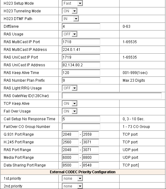

А какие у вас, вообще, настройки в H.323 VoIP Attributes(130) [N]?
 Заголовок сообщения: Re: DTMF на линиях СО
Непрочитанное сообщениеДобавлено: 04 дек 2014, 13:35
Сообщений: 254
Вот настройки
Комментарий к файлу: Н.323
Безымянный.png [ 18.3 KiB | Просмотров: 6887 ]
