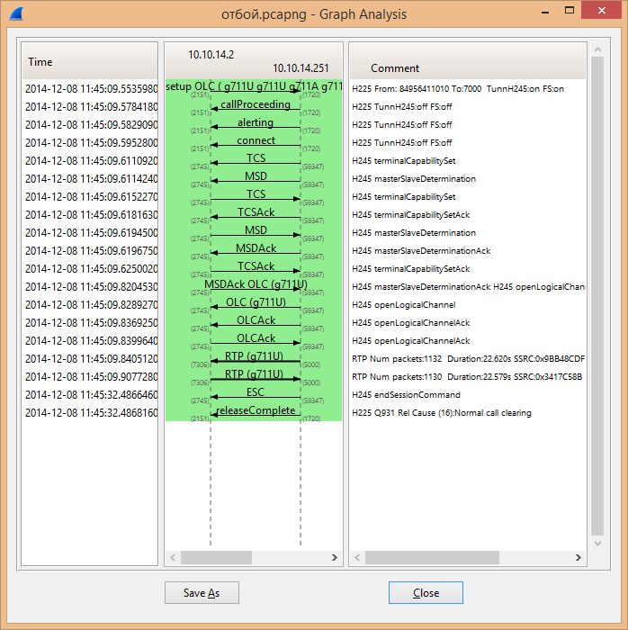

Снифы снимали, вот что написали разработчики:
В логе, в котором видно, что отбой пришел с нашей стороны. Причем и по Н.245 и по Н.225. То есть, от АТС LIK по аналоговой линии не приходит отбой, если клиент первым положил трубку во время ожидания оператора.
А где же Disconnect? Почему сразу Release Compleat?
Вообще, надо бы смотреть файл, а не картинку!
