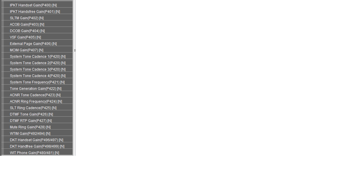

А вот звонки на МГ/МН через поток - плохо слышно абонента.
Подскажите в какое меню компать, там их море...
Меню.png [ 23.08 KiB | Просмотров: 5200 ]
 Заголовок сообщения: Re: Громкость линии
Непрочитанное сообщениеДобавлено: 04 сен 2014, 18:47
Вот DCOB Gain по поводу цифровых внешних линий.
