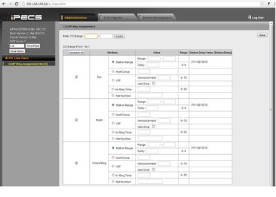

Или, хотя бы, скрин 144 программы покажите.

123.jpg [ 188.3 KiB | Просмотров: 6611 ]

А по 144 программе все прописано.
