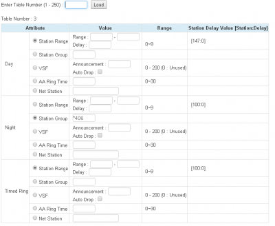

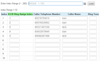

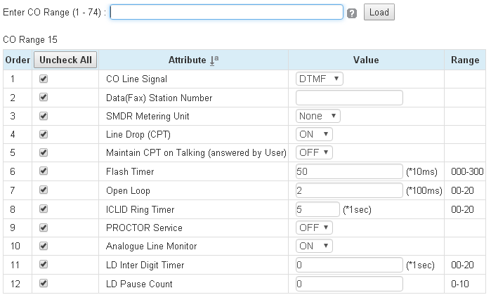

У меня не работает, вызов проходит. Пробовал разные значения ICLID Ring Timer, но без результата :(

Я понимаю, что добавить нечего.
Номер определяется, вызов пробовал направлять как на короткий номер (Station Range), так и на группу (Station Group), но он в итоге все равно идет по правилам, которые заданы в 144й пгм.
Внешняя линия, на которой эксперементирую, обычный аналог.
 Заголовок сообщения: Re: ipecs lik blacklist
Непрочитанное сообщениеДобавлено: 29 янв 2020, 10:15
Тогда показывайте ваши настройки.
Непрочитанное сообщениеДобавлено: 29 янв 2020, 10:34
Сообщений: 61
Если вызовы принимаются по DID или MSN/DID, то ICLID Table Usage (ПГМ231)=ON.
Если правильно понимаю, раз на входе обычная аналоговая линия и с нее сразу идет правило по пробросу на короткий номер, то нас это не касается ?

По вашим настройкам...
Входящий вызов принимается по СО15?
Номер определяется в виде 8ХХХХХХХХХХ? 8-ка точно есть?
Попробуйте удалить Caller Name.
