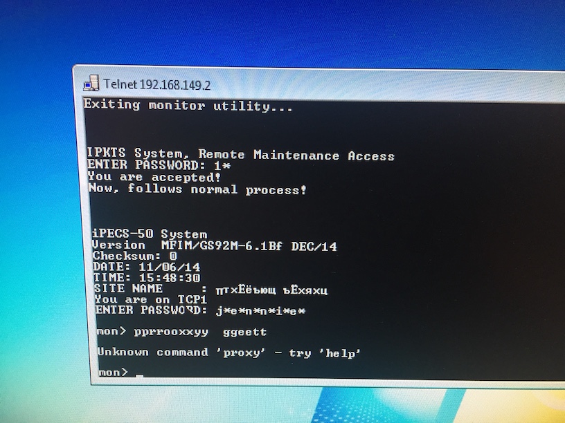

llpass писал(а):
портов там куча перекинуты.. какие нужны ?
Заходим в maint> по телнету на MFIM с каналами VOIP.
Смотрим вывод proxy get.
Нас интересуют rtp ports.
какую команду написать? в maint>

Написал же - proxy get
Непрочитанное сообщениеДобавлено: 17 ноя 2016, 16:01
Сообщений: 85
Откуда: Тверь
не принимает поэтому и переспросил
очнь странно пишу 1 букву в терминале вывоядт ся парой
Чем пользуетесь?
В maint> зашли?
Непрочитанное сообщениеДобавлено: 17 ноя 2016, 16:04
Так вы ж не в maint> зашли?

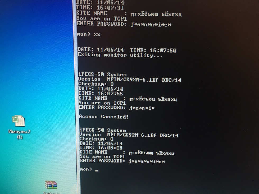

Непрочитанное сообщениеДобавлено: 17 ноя 2016, 16:07
Сообщений: 85
Откуда: Тверь
Чем пользуетесь?
В maint> зашли?
как чем телнетом тока почему вместо main> mon > ищу как переключиться обратно
Непрочитанное сообщениеДобавлено: 17 ноя 2016, 16:15
Что значит обратно?!
mon> x - выходите
И заходите по паролю jannie!

Непрочитанное сообщениеДобавлено: 17 ноя 2016, 16:24
Сообщений: 85
Откуда: Тверь
mon> x - выходите
вы меня извените но не получетеся выйти из режима опять туда выкидывт устал уже
