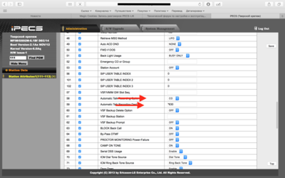

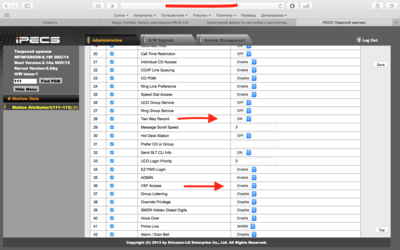

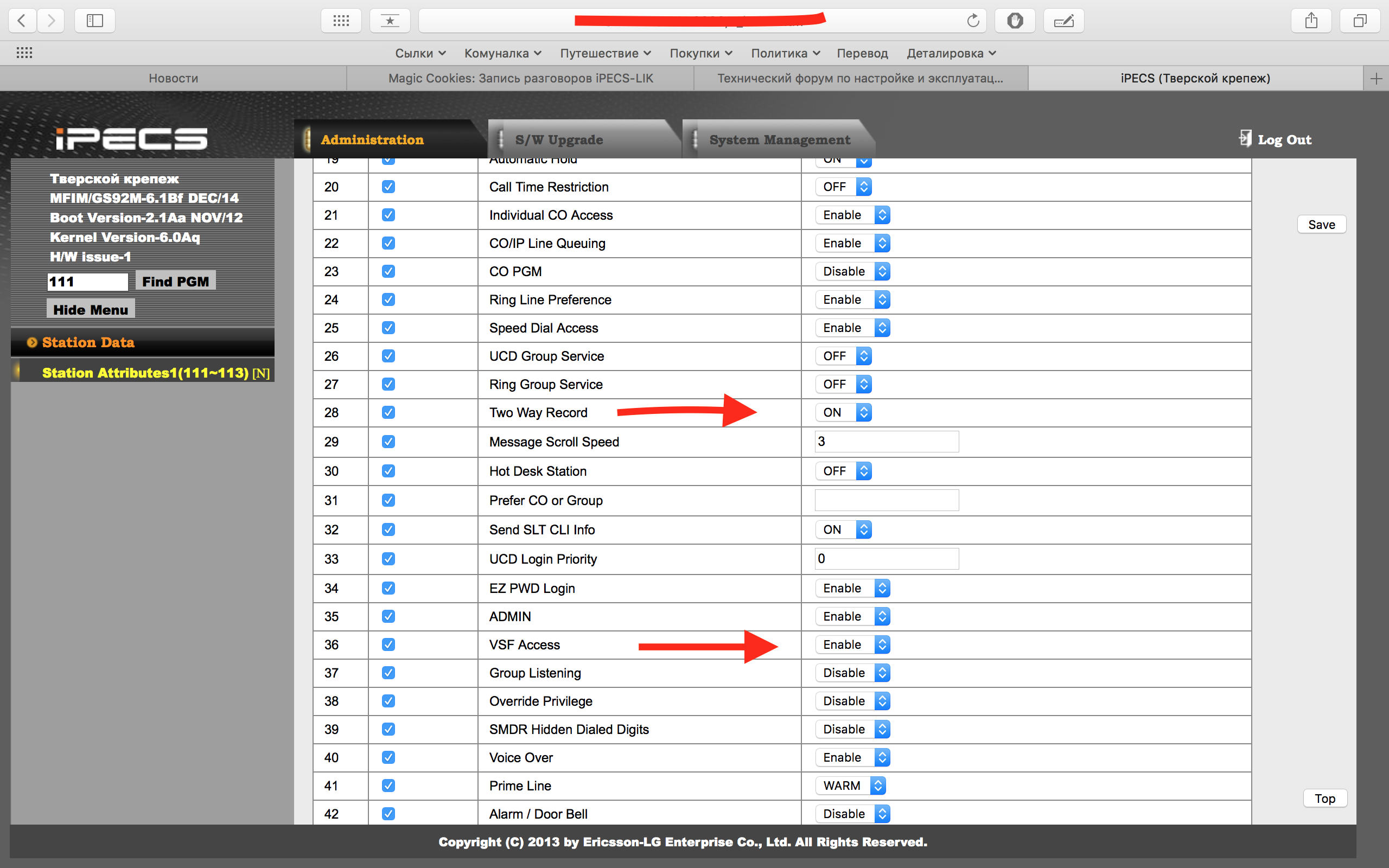

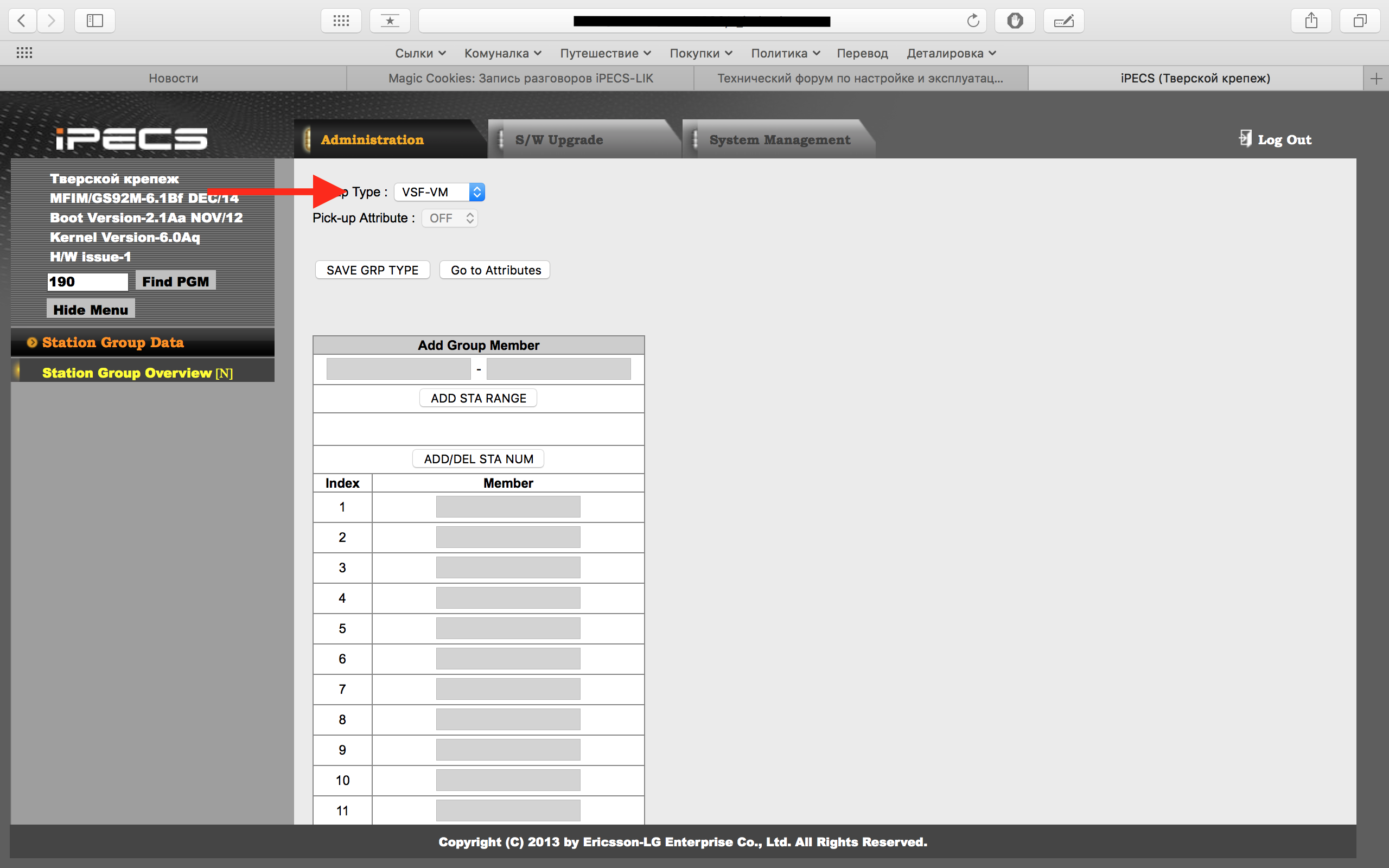

Еще проблема выявилась... запись разговора включается ... но записыватся только дата и время... и сразу же голос говорит повторить собщение нажмите ...... и все по новой ... что я не включил? спс

запись начинается при снятии трубки но когда начинаешь прослушивать сообщения впочт ящике голос диктует тольок дату и время самого разговора нет!!!!
пробывал включить запись ALL тоже самое внутренние разговоры тоже не записывает

всмысле абонент? я выставил эти настройки на всех внутренних абонентах которые нужно записывать 100,103,104,120

LIP-8012D и LIP-8024D АТС LIK 50

диктор в телефоне горит что есть сообщения я хотел вам запись прислать что говорит диктор как можно сделать?
