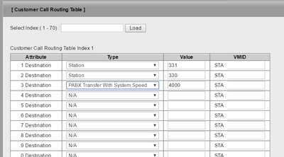

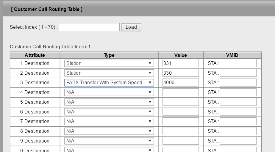

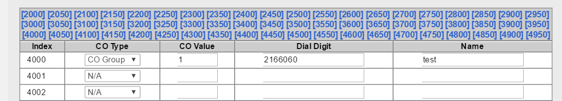

Ничего не происходит... Совсем ничего? Что то же должно быть...
В том то и дело, что совсем ничего. Слышно почему-то тоновый донабор в трубке и потом тишина. И только через 30 сек рвется линия.
Прикладываю скриншоты заполнения таблиц. Что-то не так может заполняю?
ccr.png [ 47.29 KiB | Просмотров: 1961 ]
system-speed-dial.png [ 23.86 KiB | Просмотров: 1961 ]

А попробовать, например, ячейку 2000?
Для размышления...System Speed Zone(232) [N]
Пробовал, та же история.
в 232 первый индекс заполнен:
Speed Bin Range In Zone 2200 - 4999
Station Range to Access Zone 301-331
Toll Checking ON
Auth Checking ON
Ничего не помогает.

Снимите трассировку потока при таком вызове - посмотрим, в чем проблема.
 Заголовок сообщения: Re: создание голосового меню
Непрочитанное сообщениеДобавлено: 19 май 2016, 12:57
Зачем, для чего PABX Transfer with System Speed??? Вам надо System Speed Dial!
PABX Transfer with System Speed - не совсем то, посмотрите в доке!
