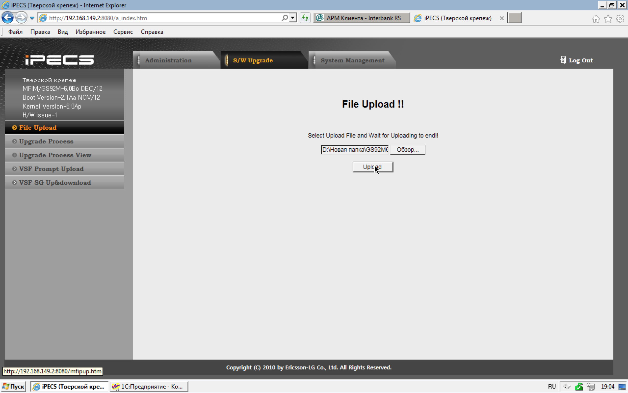

тока не вижу кнопчки заливки

Непрочитанное сообщениеДобавлено: 31 дек 2014, 18:42
Не там смотрите!
S/W Upgrade --> File Upload
Непрочитанное сообщениеДобавлено: 31 дек 2014, 19:04
Сообщений: 85
Откуда: Тверь
Не там смотрите!
что то не реагирутет
