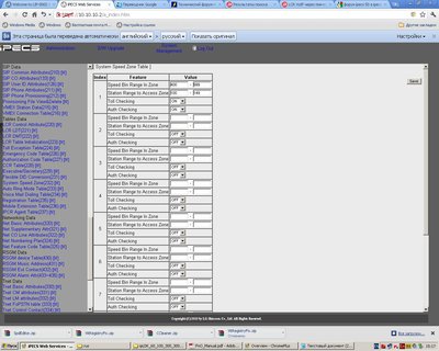

вот что у меня в 232
Комментарий к файлу: вот что у меня 232
zone.JPG [ 212.62 KiB | Просмотров: 3350 ]

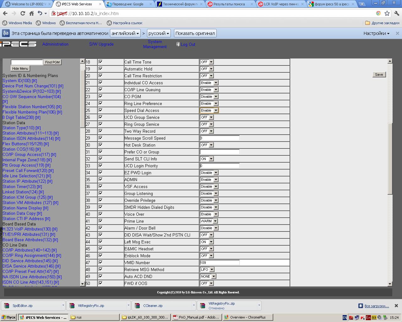

Нет, естественно! А вы абоненту то разрешили использовать speed ячейки??
Station Attributes(111~113) [N]-->Speed Dial Access.
У вас, вообще, ничего не набирается, выходит. А как же тетенька, которая говорит?? :blink:
там у меня enable
доступно.JPG [ 241.74 KiB | Просмотров: 3350 ]
