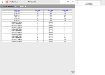

CO/IP Attributes(140~142), кнопка "Overview". Это обзор ваших CO. Может, поможет понять, какие CO ковырять надо...
1234241234214.jpg [ 96.39 KiB | Просмотров: 20873 ]
Непрочитанное сообщениеДобавлено: 04 июн 2024, 14:41
Н-да, тут однозначно не сказать! Ясно только, что айпишные СО - это 13-18. Но, они в CO Group 20. А вот аналоговые СО 1-10 в Co Group 1-10, соответственно. Думается, что, именно, СО1-10 у вас используются для исходящей. Вопрос про SIP - как оно подано? Не с айпишных ли шлюзов в налоговом виде на CO1-10??
Конечно, возможно, у вас LCR используется, с помощью которого исходящие рулятся на CO Group 20.
Но все это предположения...

Ну а что у вас в SIP CO Attributes(133) для CO13, например?

поставил диапазон Enter CO Range: 13-18, поставил вначале 2833. не сработало, поставил INFO(DTMF) -сработало, пошли дозвоны. Спасибо.
