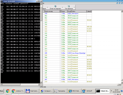

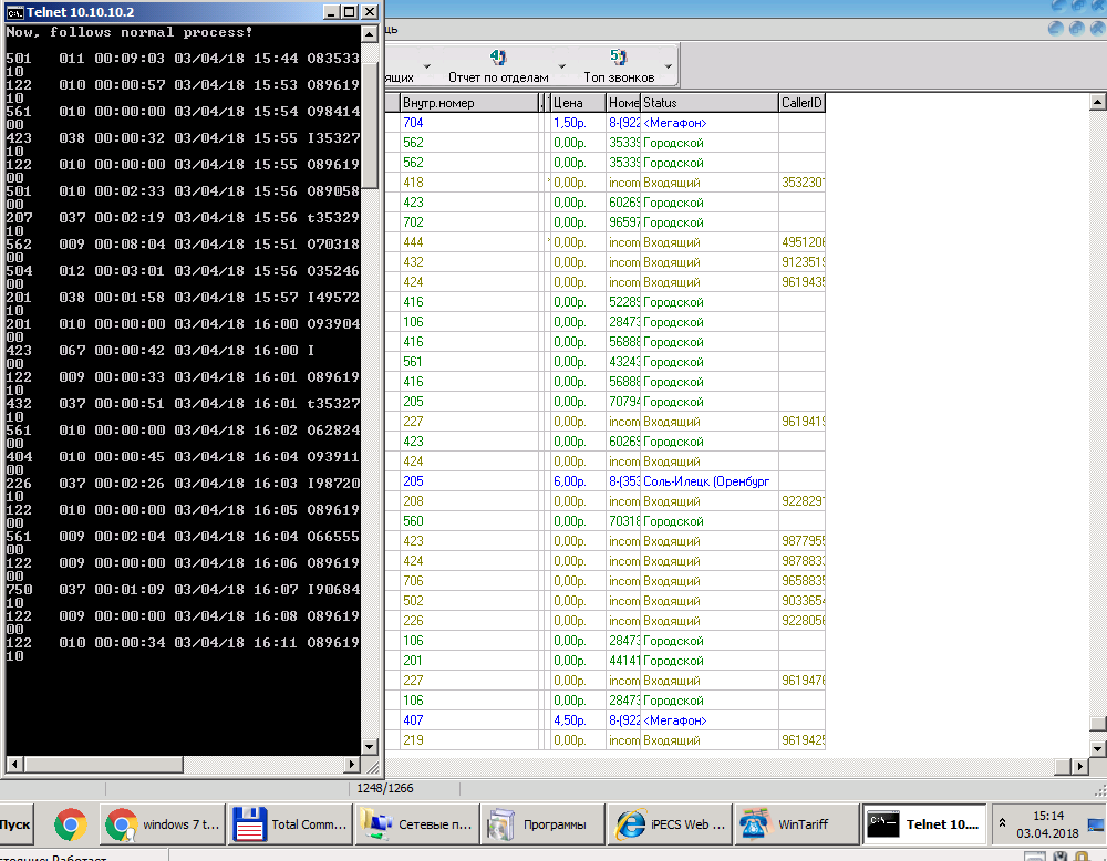

методом проб при включенном телнет выяснил, что абонент попадет в список при недозвоне более 20 секунд ожидания или при разговоре более 30 секунд. уважаемый Dron подскажите можно ли эти параметры изменить ?
Скриншот 2018-04-03 15.13.48.png [ 73.87 KiB | Просмотров: 3089 ]
Непрочитанное сообщениеДобавлено: 03 апр 2018, 13:42
Зарегистрирован: 02 апр 2018, 14:26
Сообщений: 16
Изменил Data Timer на 0 . стояло 30 секунд. фиксация всех звонков работает.
