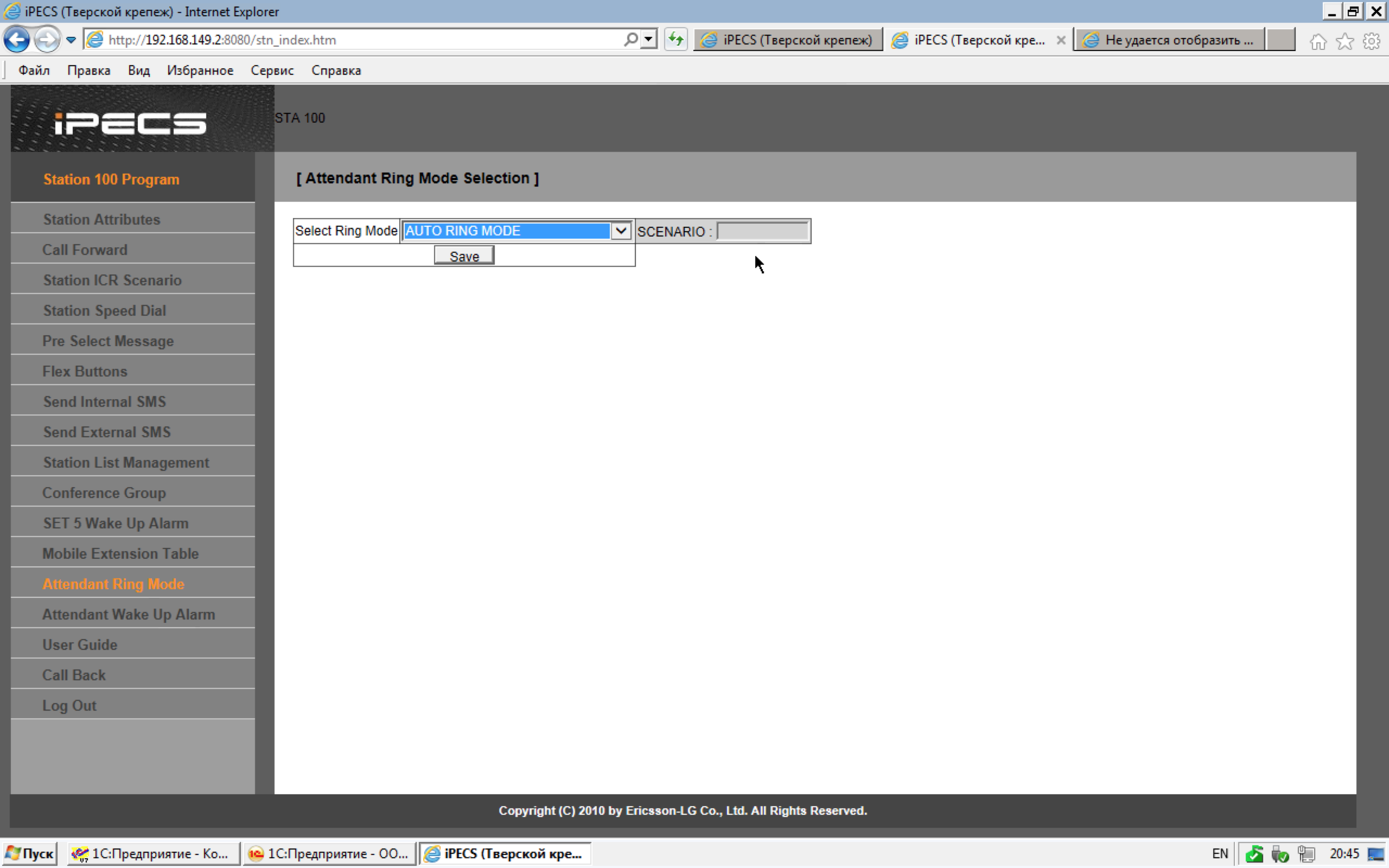

Непрочитанное сообщениеДобавлено: 28 дек 2013, 19:46
Сообщений: 85
Откуда: Тверь
О дааа вошел… поменял на авто ринг… все заработлао!!!!!! Респект вам за помощ и терпение)))))
