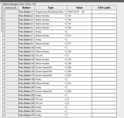

В настройках все верно, указан UID Range.
Как оказалось индикации нет только на одном аналоговом аппарате, на остальных, аналоговых и IP - телефонах, индикация есть. То есть логично предположить, что проблема в настройках данного номера, так как пробовал становиться на линию данного телефона другим аппаратом - индикации нет.

Прошу прощения, системный телефон стоит, LDP-7024D
Непрочитанное сообщениеДобавлено: 12 фев 2013, 12:30
Ну и какие клавиши запрограммированы на этом номере?

Вот показывал уже.
flex.jpg [ 492.18 KiB | Просмотров: 2810 ]
Непрочитанное сообщениеДобавлено: 12 фев 2013, 12:46
Пошли по второму кругу... :-) Так по каким СО нет индикации? Если по СО1, СО2, то я уже все выше написал.

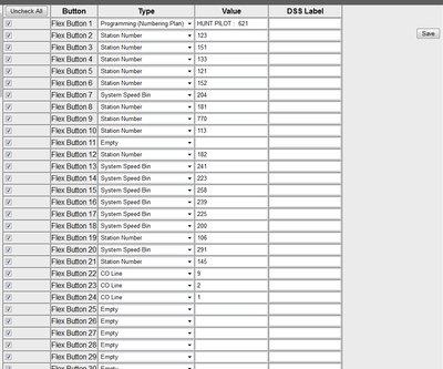

Покажите кнопочки для номера, у которого есть индикация.
Непрочитанное сообщениеДобавлено: 12 фев 2013, 12:50
Зарегистрирован: 11 фев 2013, 15:47
Сообщений: 20
Вот.
flex2.jpg [ 442.22 KiB | Просмотров: 2809 ]
Непрочитанное сообщениеДобавлено: 12 фев 2013, 12:54
Те же СО1, СО2, СО9.
Так какие же номера вызываются в одном и другом случае?
