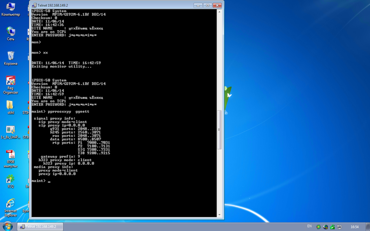

Порты все в маршрутизаторы прописаны были 2 подредактровал
Снимок экрана 2016-11-17 в 16.54.09.png [ 579.52 KiB | Просмотров: 3743 ]
