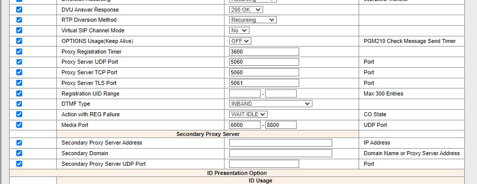

YURI86 писал(а):
Пробуйте. Вообще, все это надо у провайдера уточнять.
Выбираю 2833, но нет кнопки save, после обновления страницы возвращается INBAND
сверху написано
Please be aware that the SIP Attributes settings are CO line based in 5.5, instead of gateway based as they were in 5.0 (Пожалуйста, имейте в виду, что настройки атрибутов SIP в версии 5.5 основаны на общей линии, а не на шлюзе, как это было в версии 5.0)
Нашел, но после нажатия возвращается INBAND

Непрочитанное сообщениеДобавлено: 04 июн 2024, 12:51
В первом столбце галка для DTMF Type стоит?

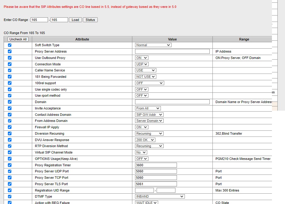

Непрочитанное сообщениеДобавлено: 04 июн 2024, 12:55
Не знаю, что и сказать. Вы выбираете нужный диапазон CO? Те, которые по SIP подключены...
я пробую на одном номере с 165 по 165 выбираю

Непрочитанное сообщениеДобавлено: 04 июн 2024, 12:59
Что такое у вас 165?
внутренний номер телефона, я думал тут по каждому номеру эту настройки применить нужно
Непрочитанное сообщениеДобавлено: 04 июн 2024, 13:04
Мля, причем тут внутренний номер то?! Мы ковыряем ваши ВНЕШНИЕ линии, т.е. город!!! Оперировать надо с CO!!! У вас город по SIP - это какие CO?
Непрочитанное сообщениеДобавлено: 04 июн 2024, 13:07
Открывает SIP CO Attributes(133), пишет же "Enter CO Range" !!!
