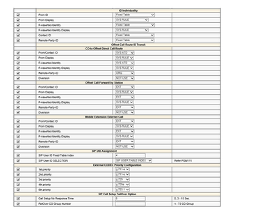

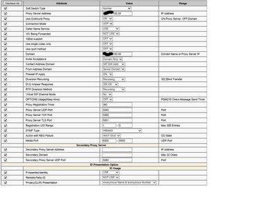

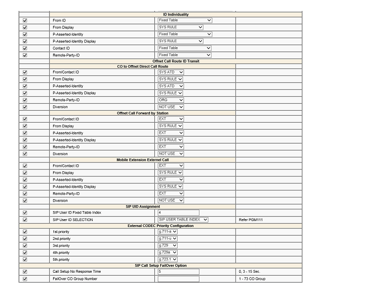

11.png [ 75.08 KiB | Просмотров: 2792 ]
22.png [ 70.07 KiB | Просмотров: 2792 ]

См. ID individuality

Большое спасибо, все сделал, нужно всем стейшенам назначить учетку по умолчанию а потом выборочным стейшенам учетку которую надо, предварительно в 133 пгм в ID Individuality в 4 местах где написано Fixed table заменить на Extension SIP-USER-ID-TABLE
