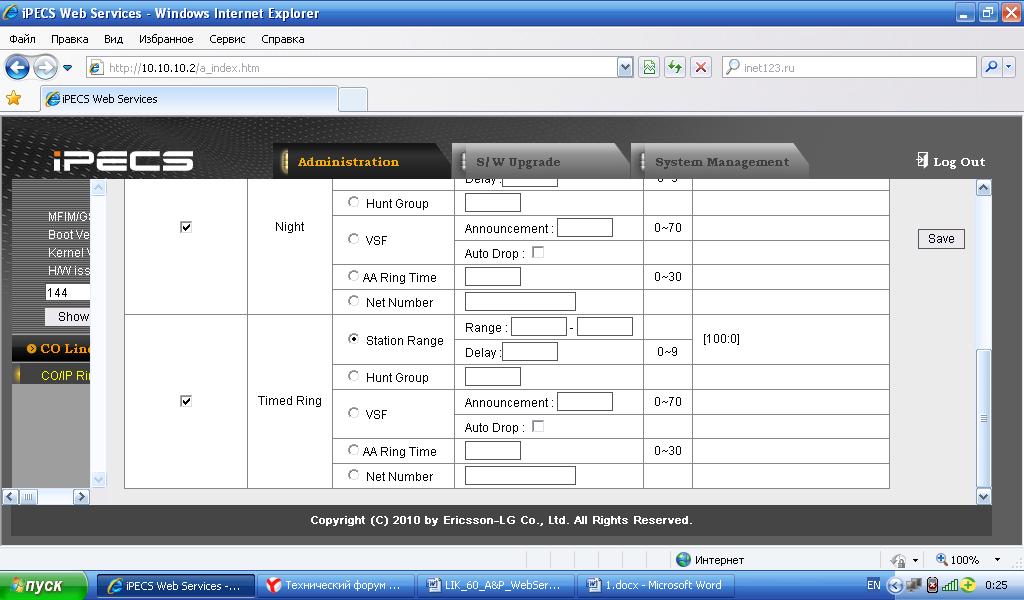

Screenshot_1.png [ 118.99 KiB | Просмотров: 2413 ]
[Расширение gif было запрещено, вложение больше недоступно.]
1234.JPG [ 97.2 KiB | Просмотров: 2413 ]

Бывает. Только, все равно, хрень!
Вы нормальный скан выложите, на котором видно, для какой СО настройки! И для дневного режим!

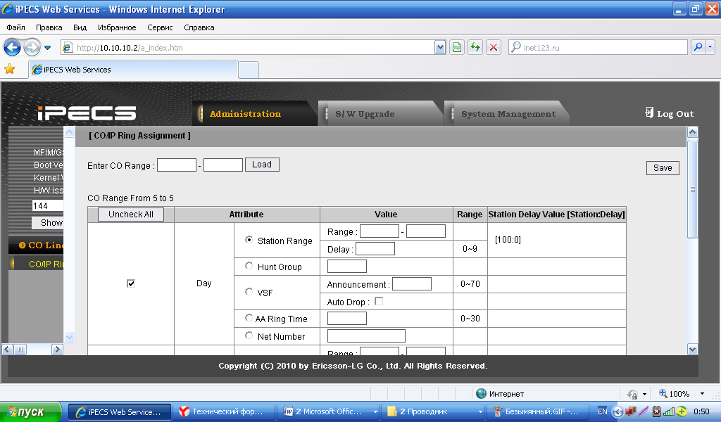

Screenshot_2.png [ 118.08 KiB | Просмотров: 2409 ]

Ок, по СО05 вызов назначен на номер 100 с задержкой в 0 вызывных циклов(это по-умолчанию). И с какого в этом случае должен звонить номер 101?! :-)
Надо, наверное, настроить как надо - станция ваши мысли читать не умеет. ;)
