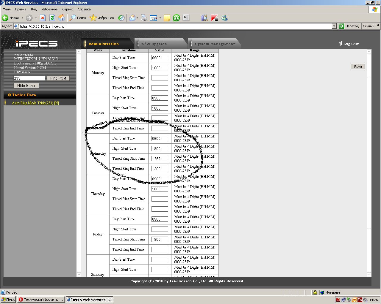

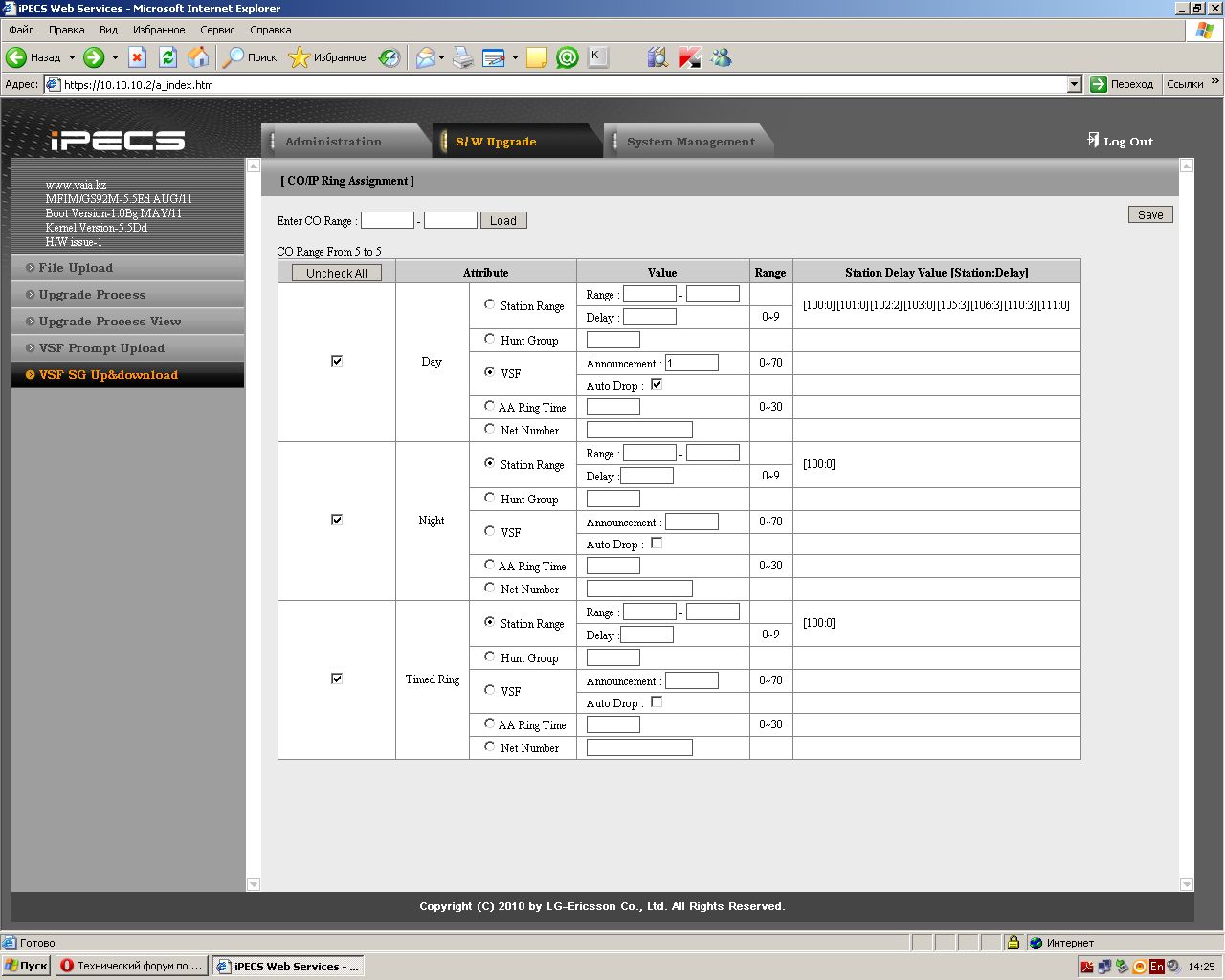

СДЕЛАЛ ТАК
поставил точку на VSF указал номер сообщения = 1 (музыка записана) которую я залил через
S/W Upgrade >vsf sg up&download>Individual Upload
там у меня 2 залитых [Type #1] = 1.wav [Type #2] = 3.wav
поставил галку Auto Drop
захожу в прг 233
набираю 1
(сегодня среда )
по умоланию в Wednesday стоит Day Start Time = 0900, Night Start Time=1800
есть 2 пустых поля
Timed Ring Start Time
Timed Ring End Time
в них проставляю период Времени к примеру
Timed Ring Start Time 1300
Timed Ring End Time 1400
в это время будет проигрываться мое сообщение (перезвоните позже и т.д.)
проверяю = занято

Station Program у меня нет. где это ?
vsf2.jpg [ 200.98 KiB | Просмотров: 3052 ]
vsf.jpg [ 167.62 KiB | Просмотров: 3052 ]

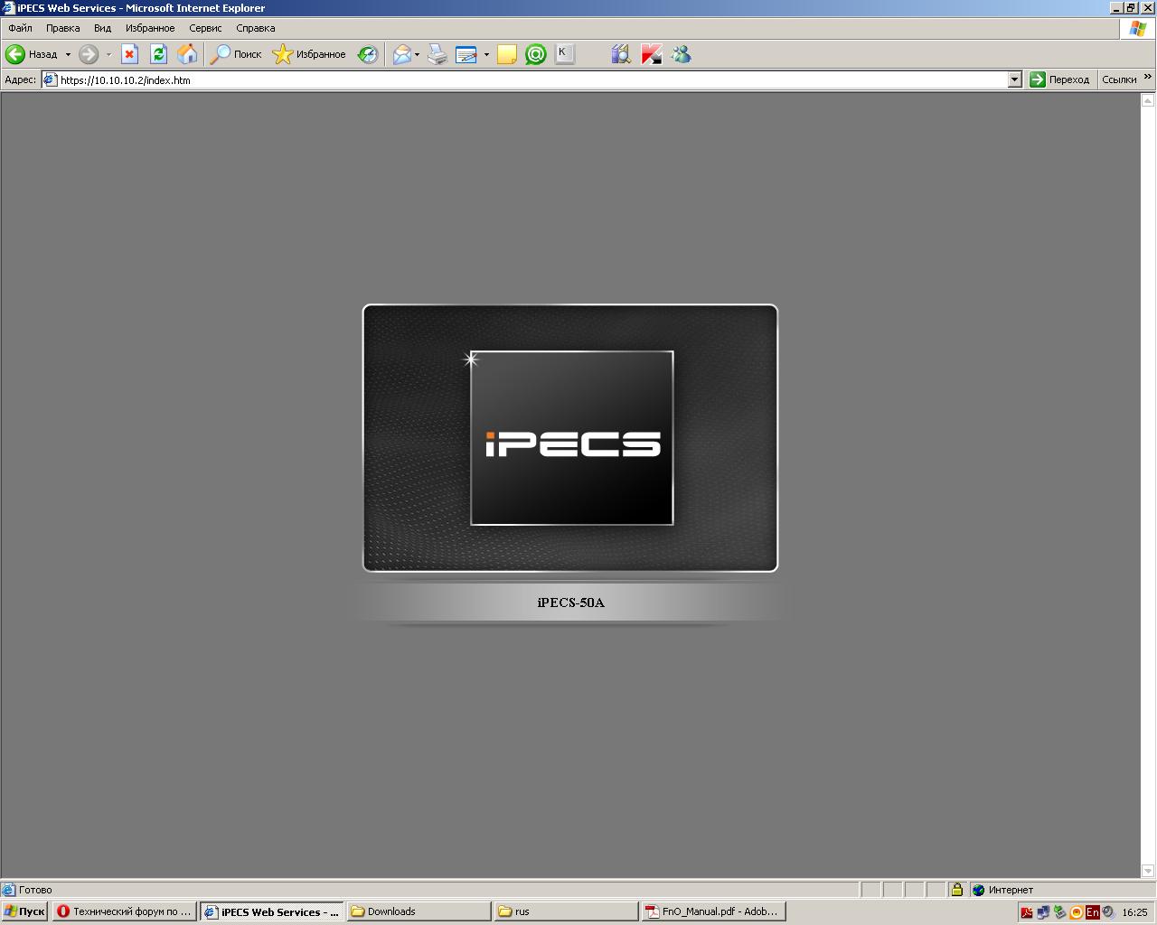

Вы когда по WEB подключаетесь, открывается страница, на которой 3 кнопки:
User's Guide
Station Program
Admin & Maintenance

ввожу номер станции без пароля
открывается вот такая страница

 Заголовок сообщения: Re: автоответчик
Непрочитанное сообщениеДобавлено: 28 дек 2011, 13:31
Я же говорю - надо задать пароль!!!
