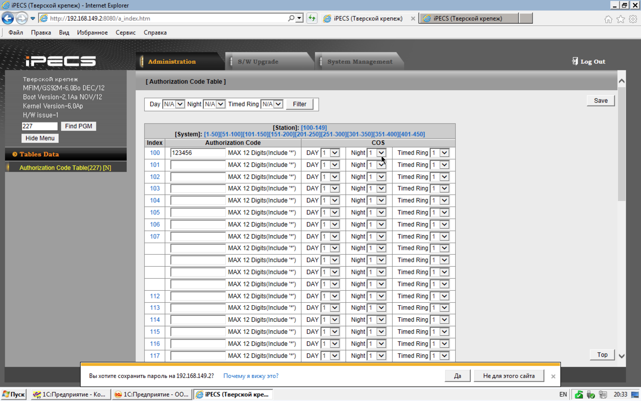

Пароль задайте в Authorization Code Table(227) [N]. Тоже ж писал, что его(пароль) надо задать.

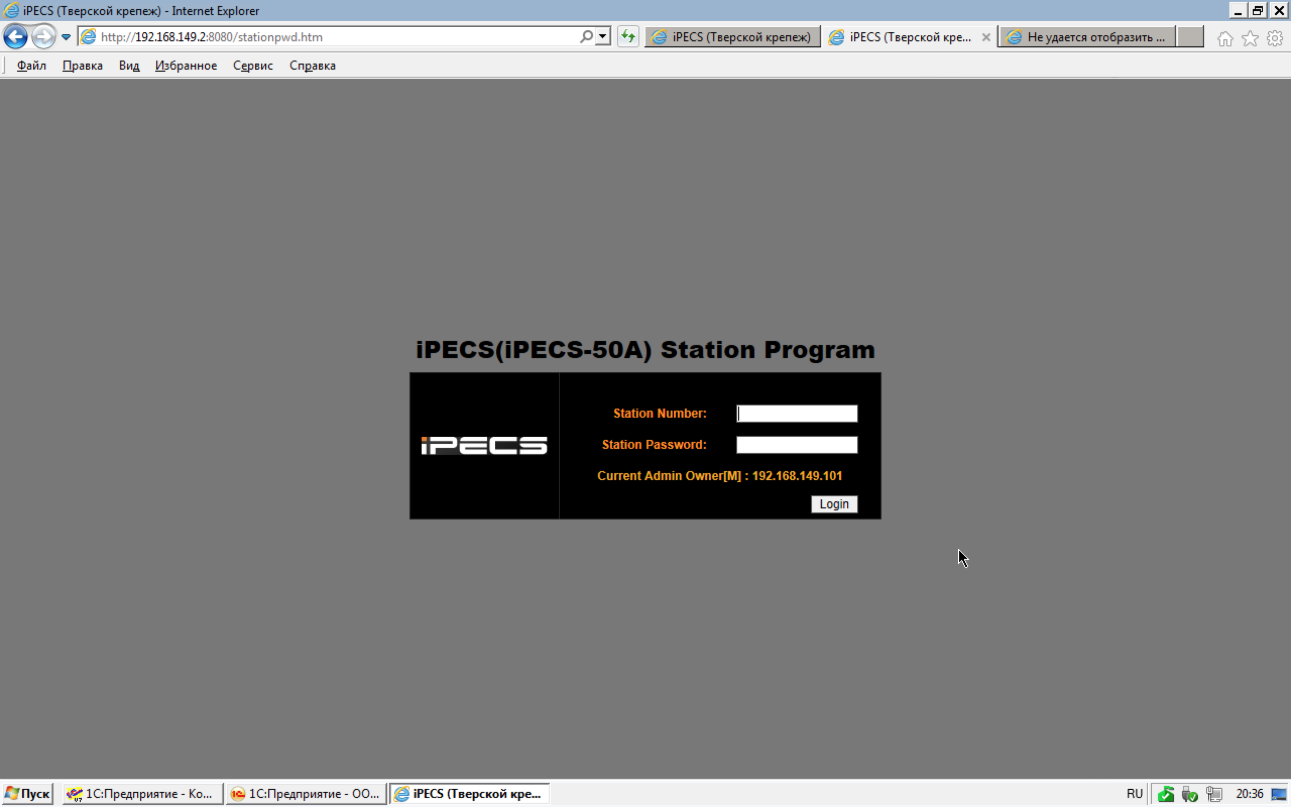

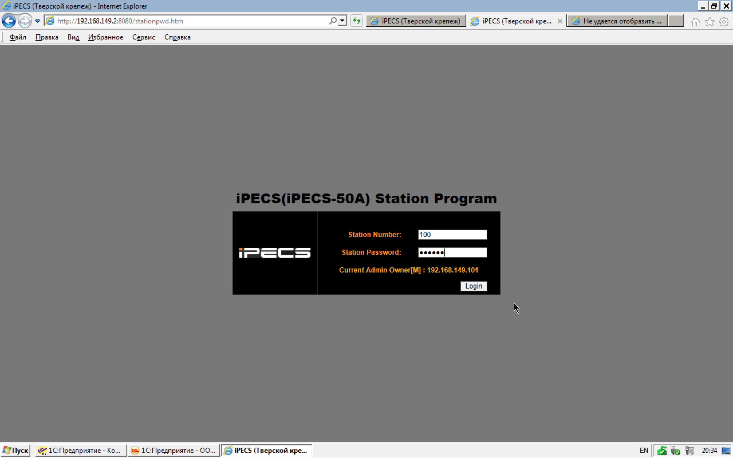

Потрепите меня еще немного… верен мы близко…
выставил пороль к 100 абоненту… завежу в Station Program 100 и пороль пишет ошибку
что не так?
