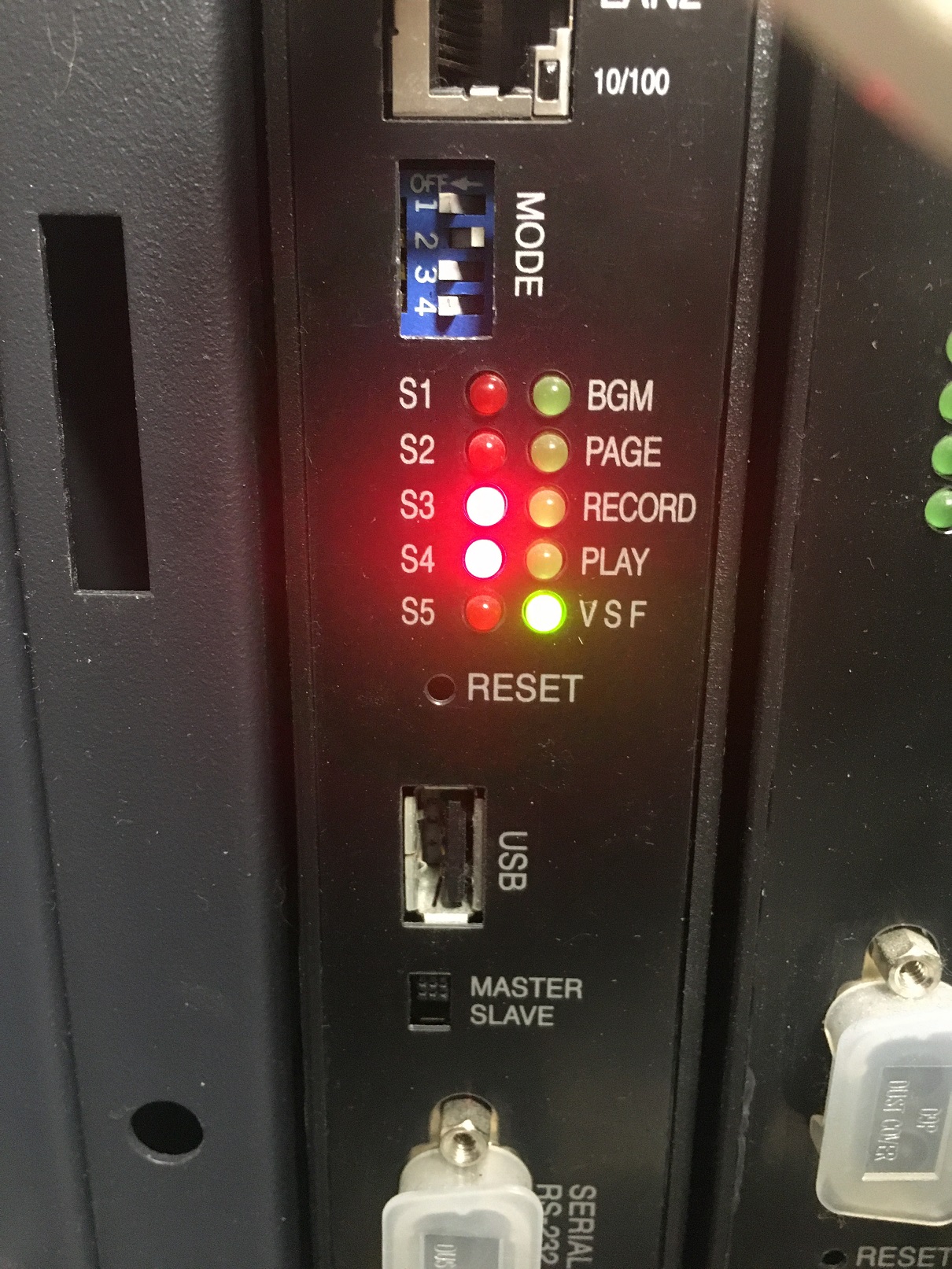

Да, прошу прощения, не внимателен сегодня. Сейчас попробую.
Приложил фото переключателей, как работало до момента падения.

Все срослось. Спасибо. Бекап залил, но он относительно старый. У меня там был E1, а сейчас sip. Вот вспоминаю настройки и похоже снова попрошу помощи, но это уже другая тема.
