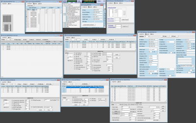

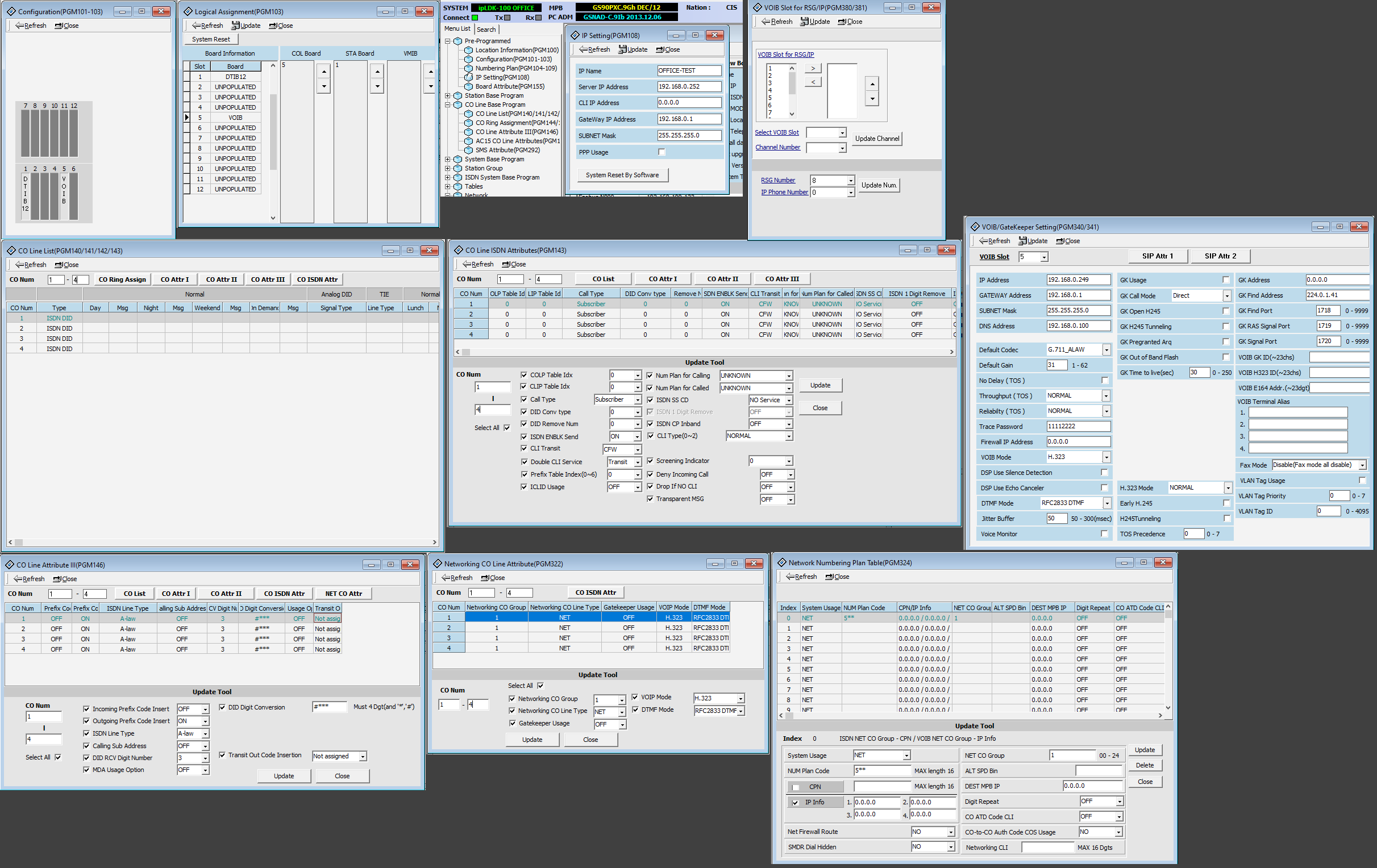

Установлена плата VOIB с прошивкой 4.3Ae. Пытаюсь настроить связку по H.323, т.к. не уверен, что плата поддерживает (не удалось добиться регистрации на астериске). Звонок (сигнал вызова) с SIP-телефонов, подключенных к астериску проходит, при поднятии трубки тишина на обоих аппаратах (и на подключенном к LDK, и на подключенном к астериску), отбой при положенной трубке тоже проходит. LDK и Asterisk видят друг-друга по сети в обе стороны (прямой роутинг без NATа). Подскажите куда ещё посмотреть?
Прилагаю скрины настроек LDK-100.

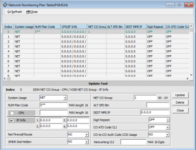

А 324-я прога на ipLDK? Ну, коль по h323 связка...
В правом нижнем углу на скрине. Там тоже нужно что-то для того, чтобы работал звонок Asterisk -> LDK?

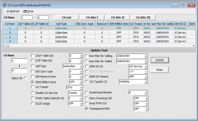

В 143-й проге ISDN ENBL Send выключите.
В строке 0 пропишите собственную нумерацию ipLDK, указав NET CO Group 0.
Вы не указали айпишник астериска. 5** - это нумерация астериска?

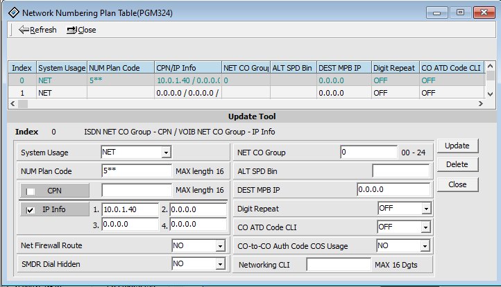

Да. На астериске номера 5XX. IP астериска — 10.0.1.40. Правильно прописал сейчас?
Комментарий к файлу: PGM324
PGM324_2.png [ 27.17 KiB | Просмотров: 22059 ]
Комментарий к файлу: PGM143
PGM143_2.png [ 37.56 KiB | Просмотров: 22059 ]

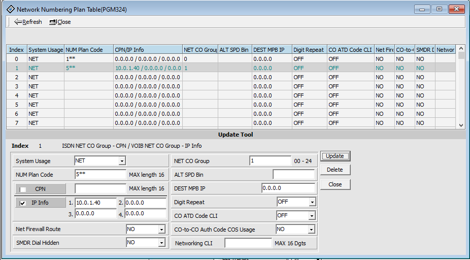

Непрочитанное сообщениеДобавлено: 14 мар 2023, 14:38
Не правильно. В 0-й строке укажите нумерацию ipLDK и NET CO Group 0. Ну а в 1-й строке уже нумерацию астериска, его айпишник и NET CO Group 1.
Сейчас верно?
