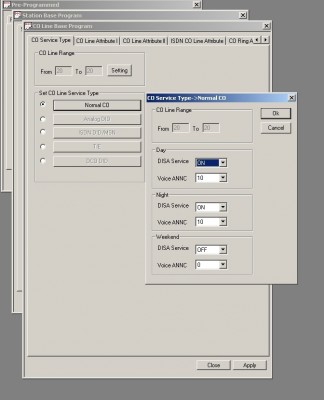

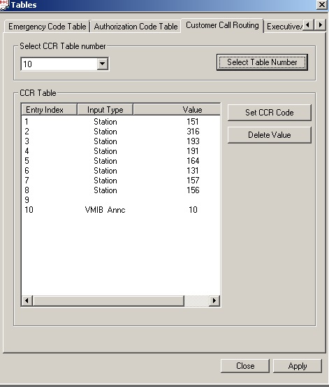

Помогите пожалуйста!!!
АТС LDK-300, два блока.
Во втором блоке стоит плата автоинформатора VMIB.
Во втором блоке поменял плату аналоговых телефонов SLIB на точно такую же другую.
После этого пропал короткий набор во время работы автоинформатора, то бишь по 228 программе ассоциации нету. Во время сообщения автоинформатора так же не происходит набор внутреннго номера абонента, какие кнопки на телефоне нежму ничего не происходит :-(
Если поставить в 140 программе пустую ячейку автоинформатора указать, то можно набрать полный внутренний номер абонента и происходит соединение с ним.
что то с платой автоинформатора или я что то упустил?
228.jpg [ 53.3 KiB | Просмотров: 17860 ]
167.jpg [ 74.35 KiB | Просмотров: 17860 ]
140.jpg [ 89.25 KiB | Просмотров: 17860 ]
Непрочитанное сообщениеДобавлено: 31 июл 2019, 11:20
Сообщение под №10 записано?
Плату SLIB как меняли? Просто извлекли одну плату и установили в этот слот другую? В программе что делали?
до сообщение записано в ячейке 10ть.
выключил питание, вынул плату SLIB поставил другую, менял так как не работало 4е порта на ней. Включил АТС.
Обратил внимание, что на в SLIB стоит плата DTRU4, еще раз выключил атс, выташил SLIB поставил в нее DTRU4, поставил плату SLIB включил АТС. Выключал только один ящик в котором процессорной платы не стоит.
В программе ничего не менял.
Пробовал вернуть плату старую плату SLIB, ситуация не поменялась так же неработает быстрый доступ во время автоинформатора.
АТС полностью перегружал.
так же попробовал залить прошивку полугодовой давности, ничего не поменялось, так же во время автоинформатора переключение по заданым в 228 программе параметрам не происходит.
DTRU4 играет роль в данном случае? в основновном блоке стоит одна плата DTRU4, во втором (в котором стоит плата автоинформатора) стоит две платы DRTU4

Непрочитанное сообщениеДобавлено: 31 июл 2019, 12:02
На старых версиях, помниться случались казусы с DISA. Непонятно, правда, что такое случилось у вас. Могу посоветовать перезаписать сообщение. Если не поможет, записать сообщение под другим номером (соответственно, в 228 программе настроить меню на новом номере сообщения).
