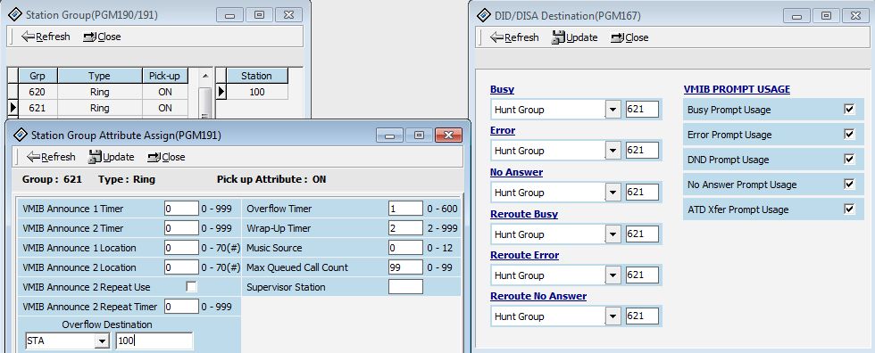

Подкрутил параметры (см.скриншот) и имеем сейчас такую картину:
голосовое приветствие - звонок на 100 - после не ответа снова голосовое приветствие - и снова на 100.
и так по кругу!
Не могу понять, как мне цикл разорвать. Пусть пару раз пройдёт и хватит.
P.S. если Overflow Destination не заполнять, то после приветствия один гудок и звонок прекращается.
pgm167-190-191.jpg [ 86.69 KiB | Просмотров: 4916 ]

Так и мне не понять! Вы пишите о сообщении, а показываете настройки, где, вообще, нет ничего ни про какие сообщения!
Кто в группе 621?

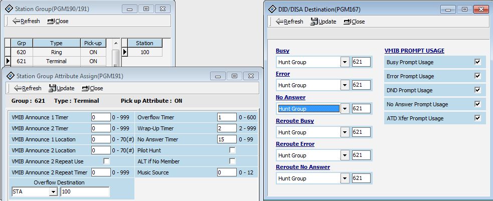

Я специально сделал скриншот с группой 621. Там только системный телефон секретаря с номером 100. Тип группы Ring. Теперь. Думал, может он по кругу ходит, потому что тип группы Terminal был. Оказалось не из-за этого.
pgm167-190(Ring)-191.jpg [ 83.56 KiB | Просмотров: 4914 ]

Для Reroute я всегда Tone указываю. И нафига из группы по Overflow вызов направлять на 100, коль 100 в этой же группе единственный, к тому же?!
Повторюсь. Надо понимать что ты делаешь и для чего!

Да не звонит 100, если не заполнить Overflow Dest.!
Мне самому не понятно, куда звонок уходит.
