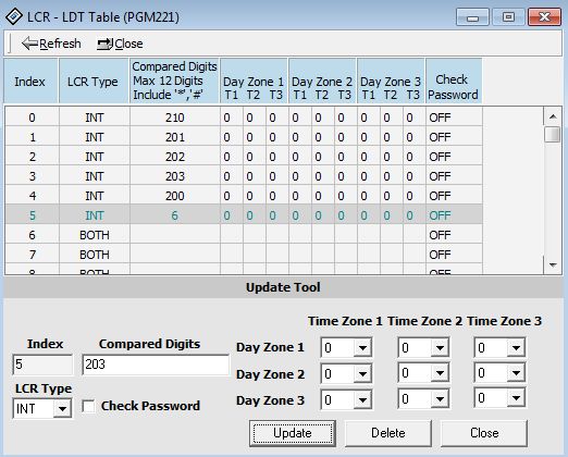

Начал заполнять PGM221 и 222 и столкнулся со следующей странностью:
если в PGM222 новые записи в индексы заполняются по порядку, то при заполнении PGM221 происходят непонятные смещения (см.фото). Но при этом несмотря на такой изменённый порядок набирая на телефоне "6" идёт правильный выход на межгород и дозвон на шлюз оператора.
Я добавил один мобильный номер в pgm222 в индекс 1.
И в итоге имеем ситуацию, что набирая при переводе звонка FLASH - "200" (или любого другого 2ХХ) система нам отвечает "Не полностью набран номер". Если же для проверки при переводе указываем номер 204 (такого нет в pgm221), то АТС отвечает "неподключенный номер". Вроде корректно.

Непрочитанное сообщениеДобавлено: 26 сен 2018, 12:27
Это нормально, АТС сама расставляет по порядку. Это только записи касается, на работу не влияет!

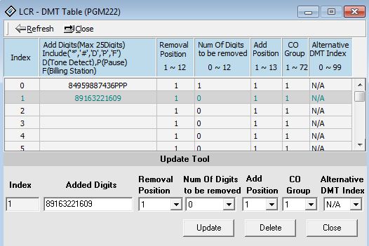

Так покажите 222 программу!
alesio писал(а):
Непонятна привязка ячеек между pgm222 и 221, если я начну дальше вводить мобильные номера.
Так что тут непонятного то?! Вы ж в 221 программе указываете индекс 222 программы (Day Zone). В доке все по LCR хорошо расписано, с примерами.

прилагаю.

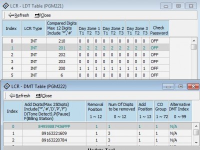

Всё, разобрались. Спасибо за подсказку "Вы ж в 221 программе указываете индекс 222 программы (Day Zone)"!!! Что-то я тормознул. :)
Итоговые настройки прилагаю. Может кому пригодится.
Теперь после FLASH вводим внутренний сотрудника из диапазона 200-240 и АТС совершает звонок на мобильный.
