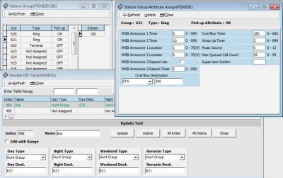

Приветствую товарищи знатоки!
Перенастроили полностью АТС (viewtopic.php?f=3&t=2241) и обнаружил, что при входящем звонке после голосового приветствия звонок перестал переходить на секретаря (№100). Т.е. при настройках гудки есть после приветствия, но системный телефон секретаря молчит.
Всю голову сломал, не пойму где засада?
pgm190-191-231.jpg [ 104.41 KiB | Просмотров: 22452 ]
Непрочитанное сообщениеДобавлено: 21 ноя 2018, 18:54
Вызов удерживается в группе 621 3 мин. (180 сек.) и только потом на 100 уходит. Не видно, какие абоненты в группе 621.
Все, как обычно! Как настроено, так и работает!

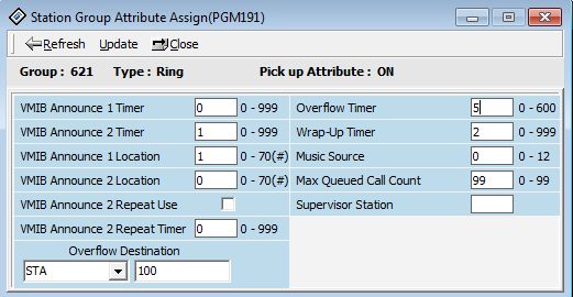

В группе 621 один номер: 100.
Немного подправил конфиг pgm191. Теперь имеем такую картину:
голосовое приветствие - гудки 2-3 секунды непонятно где - переход на 100 (!) - звонок секунд 15 - сообщение от АТС что абонент не отвечает - второй раз голосовое приветствие - сброс вызова.
Блин, и не срабатывает перевод на внутренние номера при проигрывании приветствия. :(
Как мне:
- убрать непонятные 2-3 секунды звонка перед переводом на 100?
- как увеличить продолжительность звонка на 100 хотя бы до 30 секунд
- после не ответа абонента 100 пусть АТС сразу рвёт соединение без повтора приветствия.

Смотрю я на все это и нихрена не понимаю! Как бы в Руководстве по программированию все написано...
Вот если у вас в этой группе абонент 100, то нафига по Overflow опять же на 100 отправлять?!
Как оно у вас сейчас работает. Вызов поступает в группу 621. По идее сразу должен бы зазвонить 100. Через секунду начинает воспроизводиться сообщение 1. Через 5 сек, если 100 не ответит, вызов из группы перенаправляется уже непосредственно на 100. Бр-р... Нормальные герои всегда идут в обход? :-)
Уберите Overflow Destination. Для Oveflow Timer задайте требуемое время отсутствия ответа.
Про 2-3 сек. мне непонятно, если честно. Сделайте как я написал, может и это вылечится...
