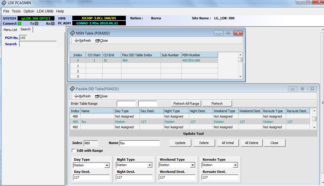

Итак, прописал я pgm 202 и 231. Скрин прилагаю.
При звонке на номер факса, отвечает голосовое приветствие по другой линии (4957851498).
Что-то не так. :(

Непрочитанное сообщениеДобавлено: 09 ноя 2018, 17:14
Понятно, что что то не так! А не так может быть в первом приближении только одно - в Setup приходит не 4957851489! Вы трассировку снимали? Смотрели Colled Number в Setup? Или просто думаете, что получаете, именно, 4957851489?

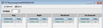

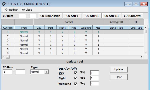

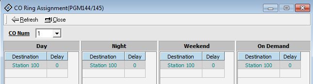

Ответы даю в виде скринов.
pgm144.jpg [ 24.48 KiB | Просмотров: 18689 ]
pgm140.jpg [ 49.46 KiB | Просмотров: 18689 ]
Непрочитанное сообщениеДобавлено: 15 ноя 2018, 14:18
Я же писал, что тип линий потока должен быть DID, а у вас они Normal!!! Переведите в DID! И настройки по обоим городским номерам через MSN и 231-ю прогу.
