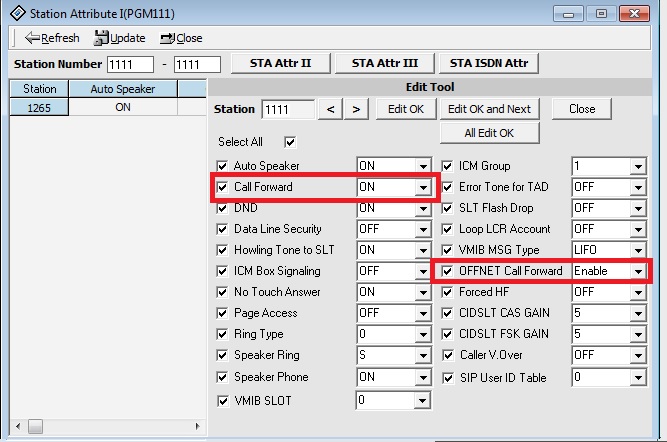

Добрый день, прошу помощи!
LDK-300( PC adm3.6Ci 2006.06.30)
Поток е1
требуется сделать переаттестацию с цифрового телефона LDP7008 (внутренний номер 1111,городской номер у него имеется.)
на мобильный.
Запрограммировал кнопку на телефоне что при не ответе идет переадресация на мобильный номер, если на нее нажимаю, то все ок, звонок на мобильный проходит.
т.е кнопка работает.
Еще если звоню с внутреннего номер 2222 на 1111, то тогда переадресация срабатывает и звонок уходит куда надо.
Нужно что бы звоня на городской номер ***111 переадресация срабатывала, а в данный момент звонок проходит на этот аппарат, 4 гудка звонит и включается переадресация и говорит приятная женщина( ваш звонок переадрессован на внешний номер) и вот тут сбрасывается звонок?
Прошу помощи, не могу найти какие конфигурации нужно изменить что бы переадресация на внешний номер с внешнего проходила7
Комментарий к файлу: PGM111
ATC1.jpg [ 98 KiB | Просмотров: 5430 ]
Непрочитанное сообщениеДобавлено: 25 сен 2017, 13:28
Если внешние вызовы назначены не только на внутренний номер, на котором установлена переадресация, то она работать не будет. Или, иначе, переадресация работает при вызове исключительно этого внутреннего абонента.
Еще дело может быть в АОН. Например, при вызове мобильного передается оригинальный АОН вызывающего и провайдер ваш такой вызов не со своим АОН не пропускает. См. PGM143 - CLI Transit.
