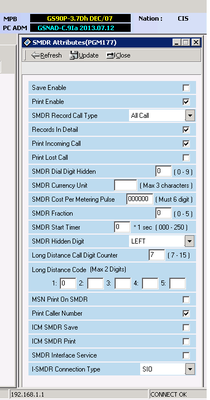

Разобрался с выводом SMDR логи фиксирую через HyperTerminal а через прогу SMDR Tariff вывожу уже в нужный мне вид.
Теперь же хотелось бы настроить вывод CallerID. Проверил слоты:

Но никак не могу разобраться с выводом номера входящего вызова. Подскажите пожалуйста где "копать" в PC Admin
SMDR.png [ 18.15 KiB | Просмотров: 7048 ]

А номера то определяюся? Т.е., на системных аппаратах видите?
Ок, CIDU имеются - а настроены? В 185 программе?

Для начала проверьте, а выдает ли АОН провайдер. Станьте аппаратом с CID на внешнюю линии и посмотрите, будет ли определяться номер при входящих вызовах.
