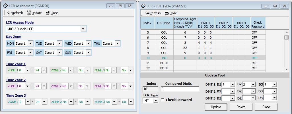

не выходит. после изменений, при первой попытке, звонок все же пришел на мобильник, но если принять звонок, то в трубке тишина, а аналоговый аппарат все еще звонит. После этого звонки на моб телефон приходить перестали.

С 8-й COL это я перебачил - верните как было.
Вы попробуйте совсем LCR выключить в 220 программе.

все равно не идет звонок

У вас номер 300 аттендант. У него тоже не прописан АОН. Попробуйте АОН для него прописать.

АОН прописал, но звонок на мобильник так и не поступает

Не знаю, что и сказать. Вы, хотя бы, можете отследить - делает ли АТС попытку набрать мобильный, занимается ли линия потока при вызове внутреннего номера.
Вы сначала проверяйте при вызове по внутренней связи.
Вы там логи SMDR не читаете чем-нибудь типа WinTariff?
