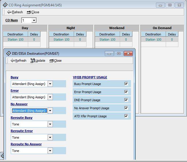

Хрень полная: см. скриншот. Звонок после приветствия уходит в никуда.
pgm144-167.jpg [ 67.57 KiB | Просмотров: 9337 ]
Непрочитанное сообщениеДобавлено: 23 ноя 2018, 13:51
Вызов на 100 назначили только на СО1? В потоке у вас 30 каналов, т.е. СО1-30?
Да, на все СО 1-30.

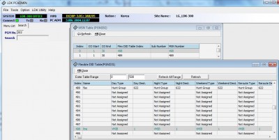

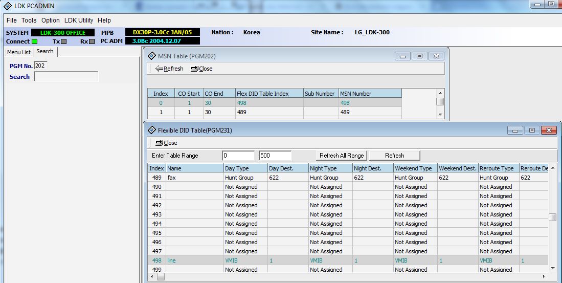

Да что за хрень происходит?!?!?! Только всё настроили, только всё заработало стабильно, и на тебе...
Получил накануне письмо от МТС, что по нашим городским номерам 7851498/89 будут проводиться профилактические работы 14.12.2018 и возможны перерывы в услугах связи. И тут 2-3 дня назад заметил, что не работает голосовое приветствие при входящем звонке. Потом обнаружил, что опять линия факса пропала (при звонке на 89 идёт звонок на 98). При исходящем звонке в город раньше было 9-гудок-8-гудок-номер телефона. А теперь 9-гудок-8-тишина (!)- но номер набираешь и звонок уходит, всё нормально.
Конфиг АТС никто не трогал! Всё работало нормально!
Почему это происходит? Могли в МТС что-то сделать, что у меня линия факса пропала?
Но даже, если предположить, что МТС что-то изменил, то почему голосовое приветствие не играет? Я проверил - голосовое сообщение в АТС есть, в ячейке 001. АТС по питанию перезагрузил (на всякий случай).
Может трассировку снять? Посмотреть что изменилось?

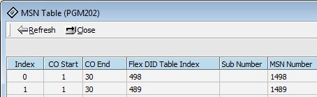

Сделал заявку в МТС, чтобы предоставили информацию, что делали во время профилактических работ. Отзвонились, сказали, что всё хорошо, никто ничего не менял. Всё работает.
Но у меня то не работает!
Сразу же после звонка МТС сделал звонок себе в офис: сработало голосовое приветствие, но оно зациклилось. Так продолжалось минут 5, потом снова голосовое приветствие пропало.
Я подумал, ну явно что то с потоком не так. Тем более факсовая линия отсутствует. Ну и нашёл засаду в pgm202! Как оказалось, провайдер ВДРУГ начал передавать 4 (!) числа номера, вместо 3-х. Негодяи!
pgm202.jpg [ 16.17 KiB | Просмотров: 9313 ]
Непрочитанное сообщениеДобавлено: 20 дек 2018, 17:43
Не, ну это нормально! У провайдера всегда все хорошо и они "ничего не меняли"... :-)
