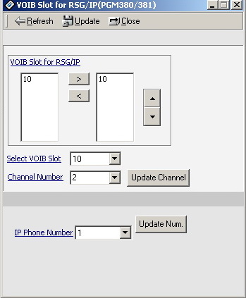

Почему опять 2 то?
Это я в ручную прописал.
07.jpg [ 30.59 KiB | Просмотров: 3934 ]

Короче, дай конфиг посмотреть.

Увидел
Непрочитанное сообщениеДобавлено: 01 июн 2011, 21:14
В ПГМ380/381 Firewall IP Adress надо указывать не адрес роутера в локалке, а Public адрес!!!
Отсюда и все бяки, в том числе и с голосом при звонках на MG.
Кроме того, в ПГМ324 для номеров MG, соответственно, надо для Net Firewall Route установить YES!
60-ка же за NAT?

В ПГМ380/381 Firewall IP Adress надо указывать не адрес роутера в локалке, а Public адрес!!!...
Не PGM340/341?
Сейчас voib в dmz.
Непрочитанное сообщениеДобавлено: 01 июн 2011, 21:21
И что? К ней доступ есть, а обратно как маршрут выстроится?

Сергей Морозов писал(а):
Не PGM340/341?
Да, конечно! Это я увлекся...

:Yahoo!: Счастье есть. Phontage зарегистрировался. Как говорится ларчик просто открывался.
Непрочитанное сообщениеДобавлено: 01 июн 2011, 21:25
Ну так! А куда ж ему деваться то, коль все правильно сделано!
