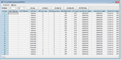

Так и сделал, но проблема так и осталась. Может нужно искать её решение в транках или маршрутах на самом эластиксе? И при наборе 7ки занимается почему-то постоянно 17 линия (последняя), и при этом разные реакции, т.е. когда занимается 17ая после набора 202 нет никаких гудков, а при занятии конкретно 11ой линии и ниаборе 202 идут короткие гудки.

Enblock на sip линиях включен?
Это потому, что из 324 программы. Я писал про LCR...

А как прописать LCR?

Вы загляните в Руководство по программированию ipLDK - LCR хорошо расписан и с примерами.
